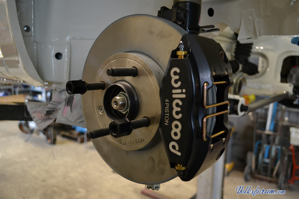

ik had alleen 1 vraagje: ben je niet bang dat je remmen te warm worden als je het circuit opgaat met de kleine velgen die je gebruikt?

Thanks, nee niet echt, er word in de racerij best veel met grote remmen in 13" gereden. Daarbij als ze te heet worden kan ik altijd nog koelkanalen maken om koele lucht naar de remmen te voeren.

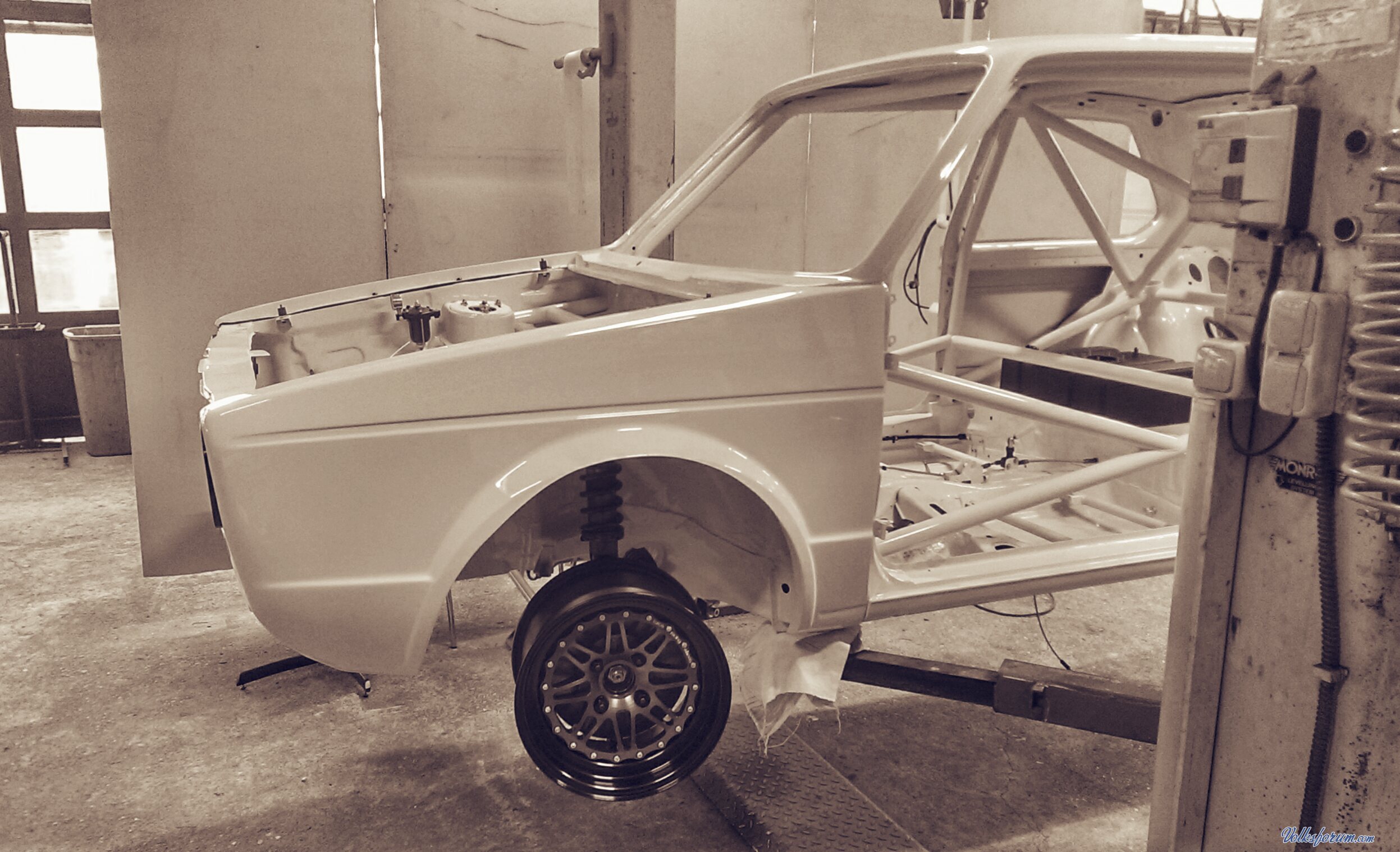

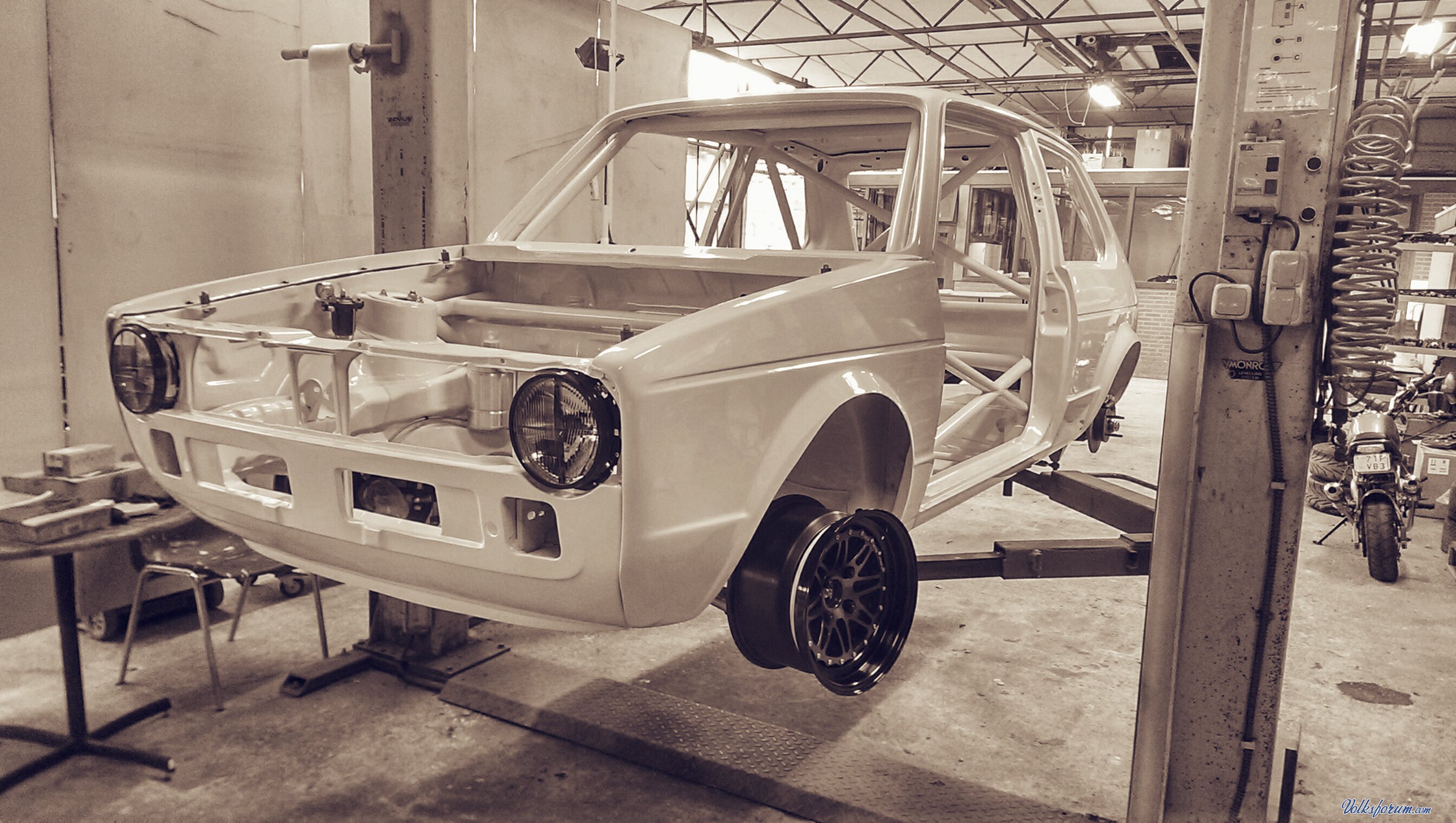

Zo,
lekker een weekje rustig aan in de schuur bezig geweest!
Over het algemeen redelijk opgeschoten, maar veel dingen zijn 90% af ipv de 100% door missende onderdelen, maar dat komt wel goed!

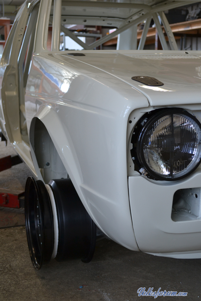

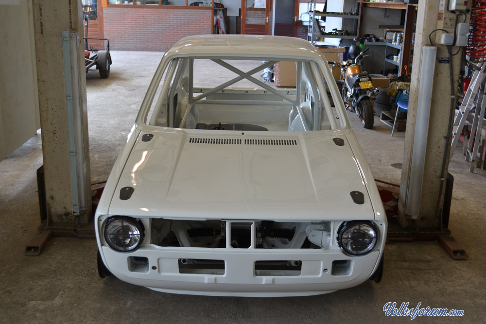

Eerst de motorkap en zijschermen geprobeerd zo netjes mogelijk te plaatsen.
De zij schermen ben ik tevreden over, de motorkap heeft naar mijn ideeaan de passagierszijde nog iets teveel speling tussen het zijscherm en de kap zelf, maar ik krijg dit niet beter, het nadeel van polyester
Achterklep ook gemonteerd maar deze heeft nog wat afstelling nodig:
Oilcatchtank en stang tussen de draagarmen gemonteerd:
Shifter en handrem gemonteerd, stuurkolom aangesloten en afgemaakt:
Met snap-off naaf:

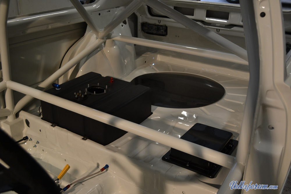

Accubak gemonteerd en tank er even tijdelijk in:
Remmen erop:
Draagarm past net:
Ombouw naar studs en moeren, met de goede studs met het "randje" waardoor je hem goed vast kan draaien ipv alleen op de loctite:
Past net!
Brandstofpomp gemonteerd:

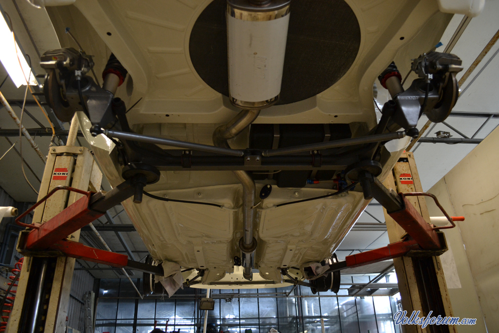

Remleiding naar achter gemaakt, aansluiting voor op de klauwen moet ik nog binnen krijgen:
Splitter naar links en rechts, leidingen moeten nog wat beter vastgezet worden:
En nog wat bonusplaatjes

Super! Wiel/remmen combo is echt om te watertanden

Met hoeveel nm heb je die studs aangetrokken? heb ze ook liggen en kom daar nogal wat uiteenlopende aanhaalmomenten tegen...ene zegt 25nm en heb er ook gezien die ze met 120nm vastzetten
Die brackets voor het stuurhuis binnen, beetje verbaasd maar er zitten er 4 stuks in..kom er wel uit

De motorkap , kan die nog verder naar beneden ten op zichte van het front?
Of bedoel je dat met het niet goed aansluiten?
  #1820
Old 15-03-2015, 13:04
DutchWilco's Avatar
DutchWilco DutchWilco is offline
Join Date: Feb 2008
Posts: 1,167
Als je de motorkap niet beter kan krijgen is er misschien nog wel wat met het voorscherm te doen misschien. Polyester blijft lastig en zal nooit zo strak zijn/passen als het metaal wat er op hoort.
