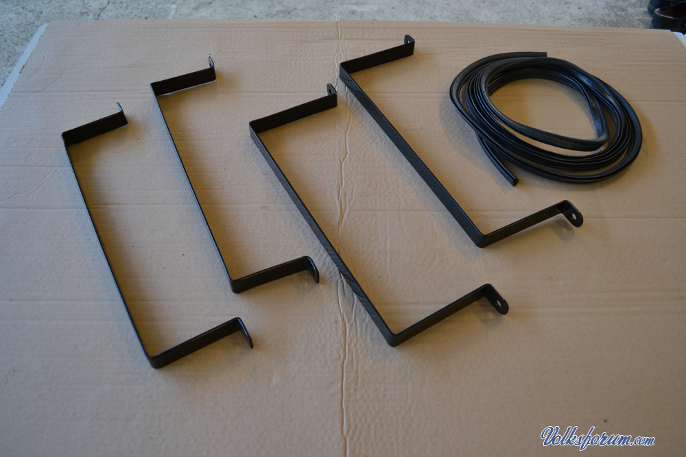

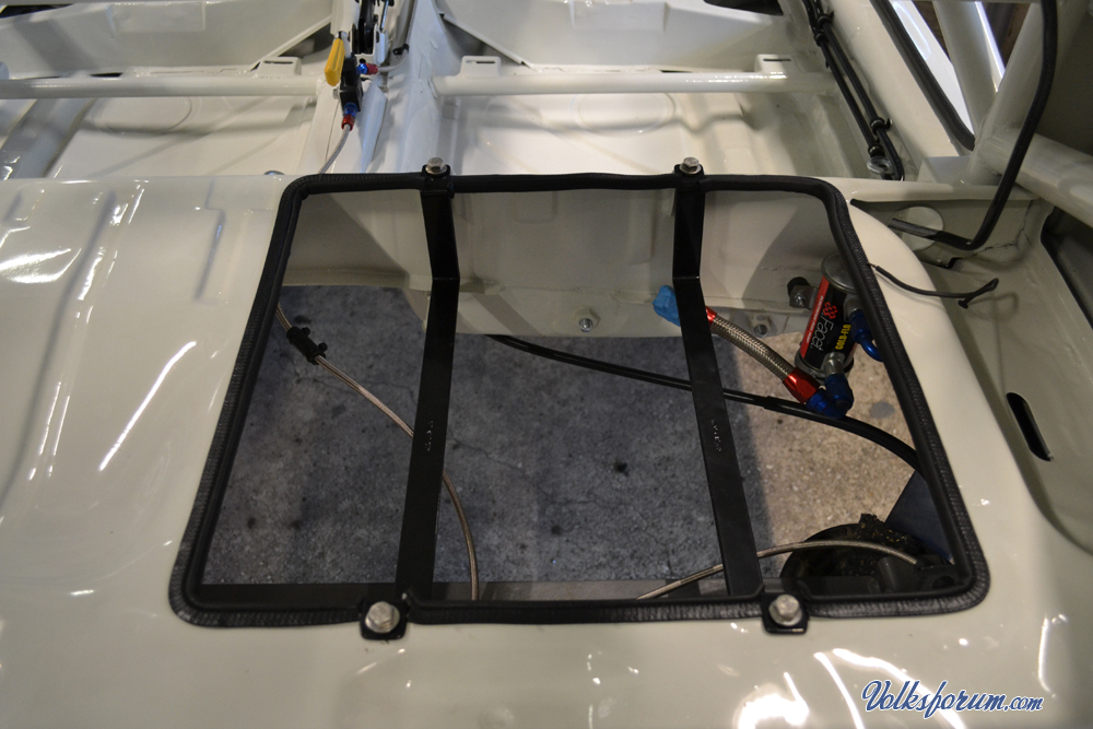

Verder ben ik nog bezig geweest met de tank, Ik heb de tankbeugels laten poedercoaten, de alu-vulhals die op de tank zit gespoten en een rubber gezocht die de boel mooi kan afdichten tussen de carrosserie en de tank.

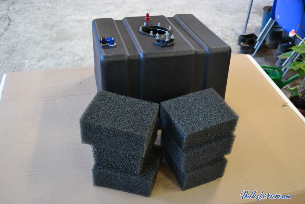

Tank even schoongemaakt en anti-klots schuim er weer in:
Rubber en onderste beugels op zijn plek:

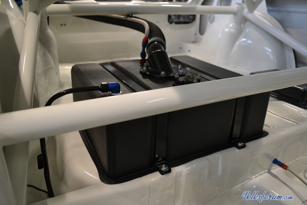

De passing tussen de tank en het rubber was echt super strak, ik kreeg de tank er amper in, maar met wat overtuigingskracht en apenkooien achterin de golf zat hij uiteindelijk toch meteen de vulslang, ontluchtingsslang en retourleiding ook gemonteerd:
Past mooi strak:

Maar heb je straks niet het probleem dat je brandstof uit je vulhals kan klotsen naar buiten toe, of zit er een terugslagklep tusssen?

Er zit inderdaad een terugslagklep tussen, net als bij de ontluchtingsslang.
Overigens helpt die terugslagklep ook niet veel als je de slang ook volledig vult, maar dit is niet anders als normaal.

Hoe zit de be-/ontluchting van de benzinetank eruit bij de vulmond?
