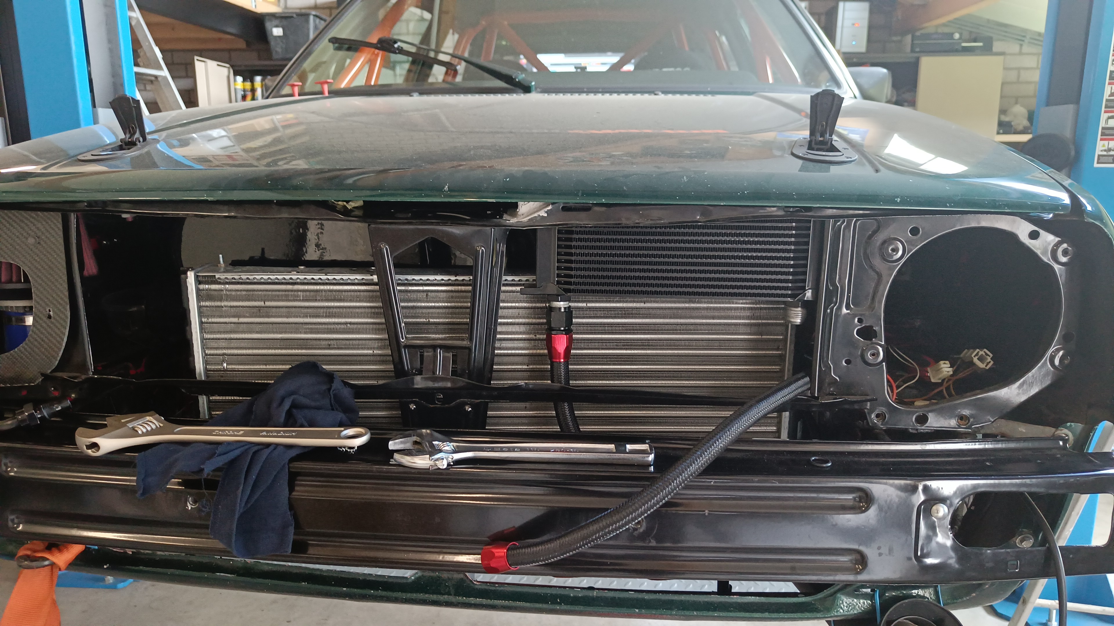

De delen voor rem en oliekoeling zijn binnen, dus daarmee kan ik aan de slag. De neus van de auto ligt er alweer een tijdje af ![]() Maar ik heb ook een lekkage bij de schacht van de peilstok. Deze kan ik echter nergens meer vinden... weet iemand nog een adres daarvoor? Het VW nummer is 049 103 634 Het korte draadeind tussen oliefilter en filterhuis 059 115 721 zou ook fijn zijn!

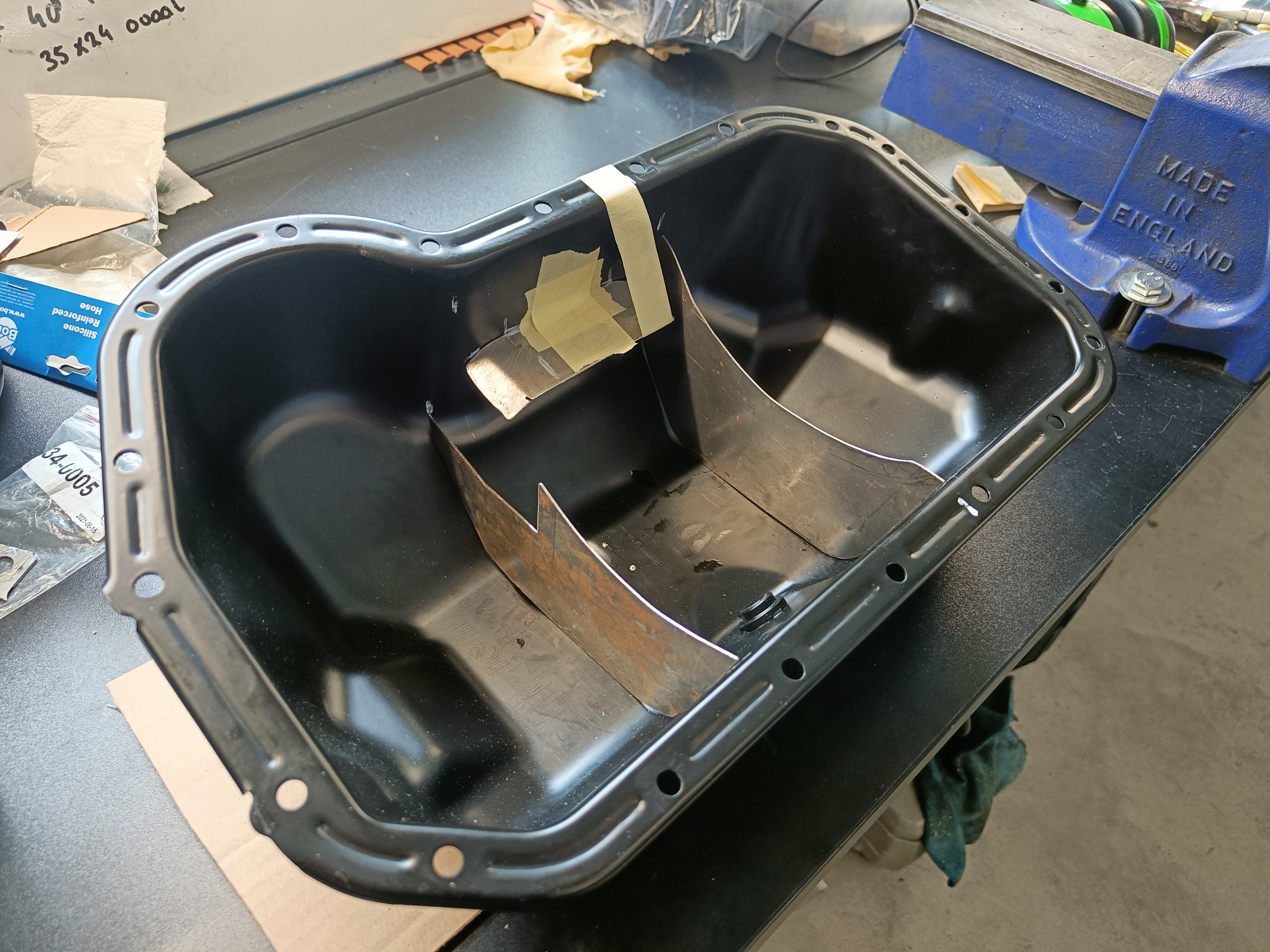

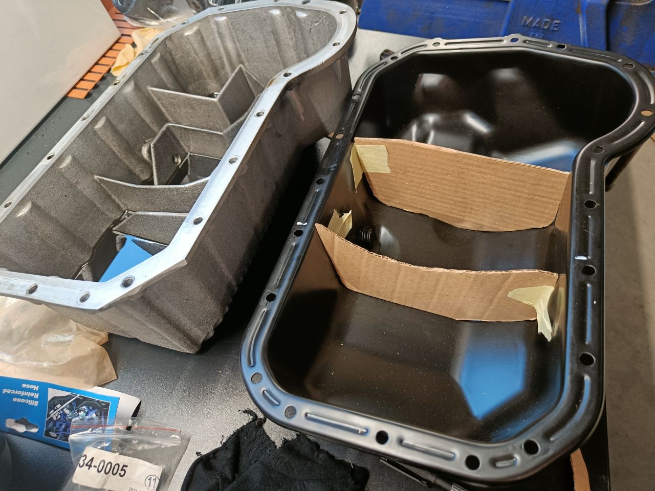

Ook heb ik een kort tapeind voor de adapterplaat via de dealer besteld. Ik ga nu beginnen met het aanpassen van de stalen carterpan. Hier wil ik zelf zogenaamde "baffle plates" in maken om te zorgen dat de oliepomp niet zonder olie komt te staan. ![]()

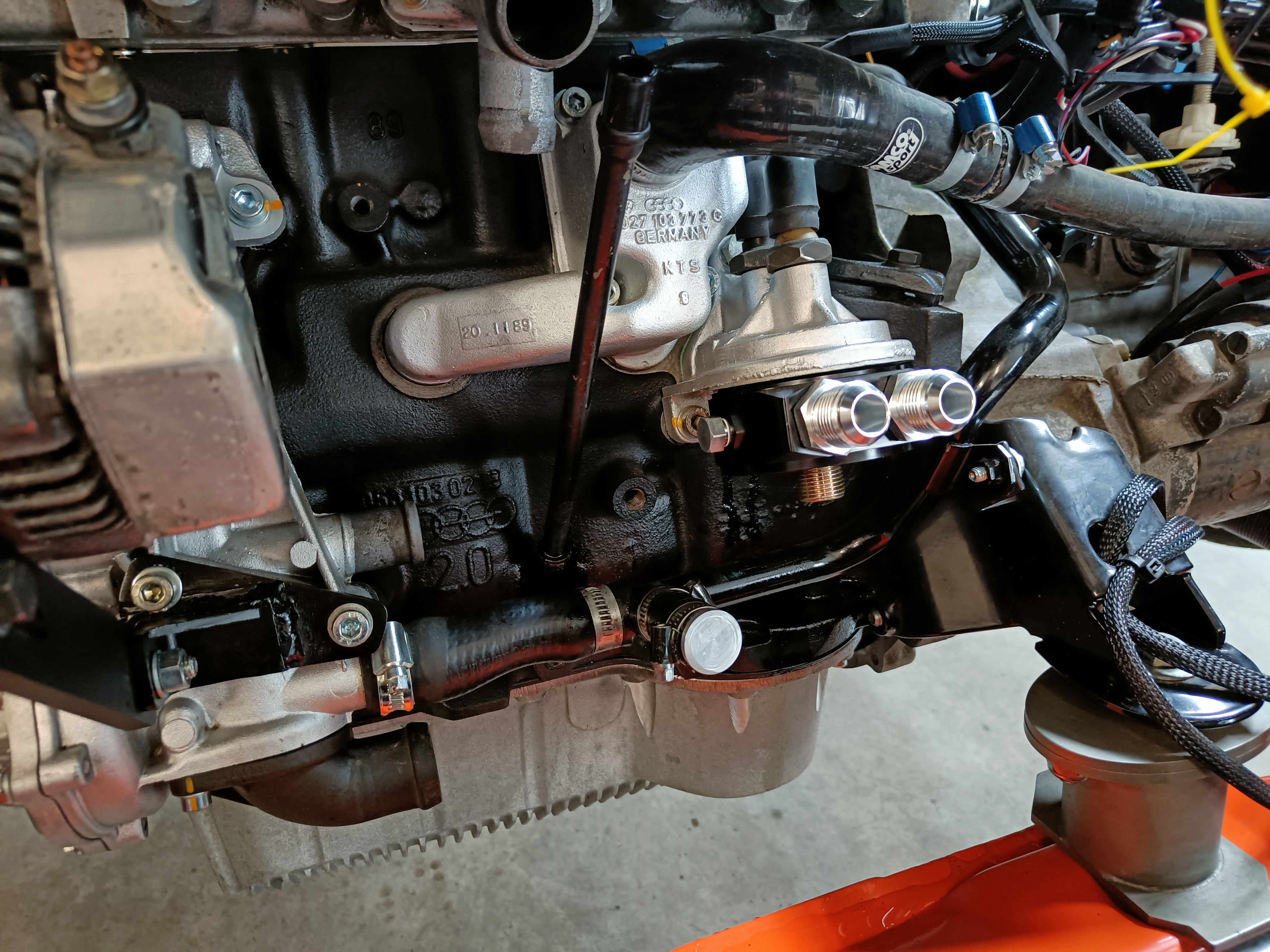

![]() Ook heb ik de peilstok schacht weten te verwijderen. Na veel getrek en alles eromheen gedemonteerd te hebben, WD40 gespoten en zelfs met een strop te hebben getrokken, kwam hij nog steeds niet los (de strop brak wel, toen ik op het subframe en de veerpoot stond om omhoog te trekken). Uiteindelijk de carterpan verwijderd (zit toch los nu) en simpel met een buisje de schacht omhoog getikt... heel moeilijk was het dus niet. Nu wachten op de nieuwe schacht. Wel meteen de adapterplaat voor de oliekoeler gemonteerd. ![]()

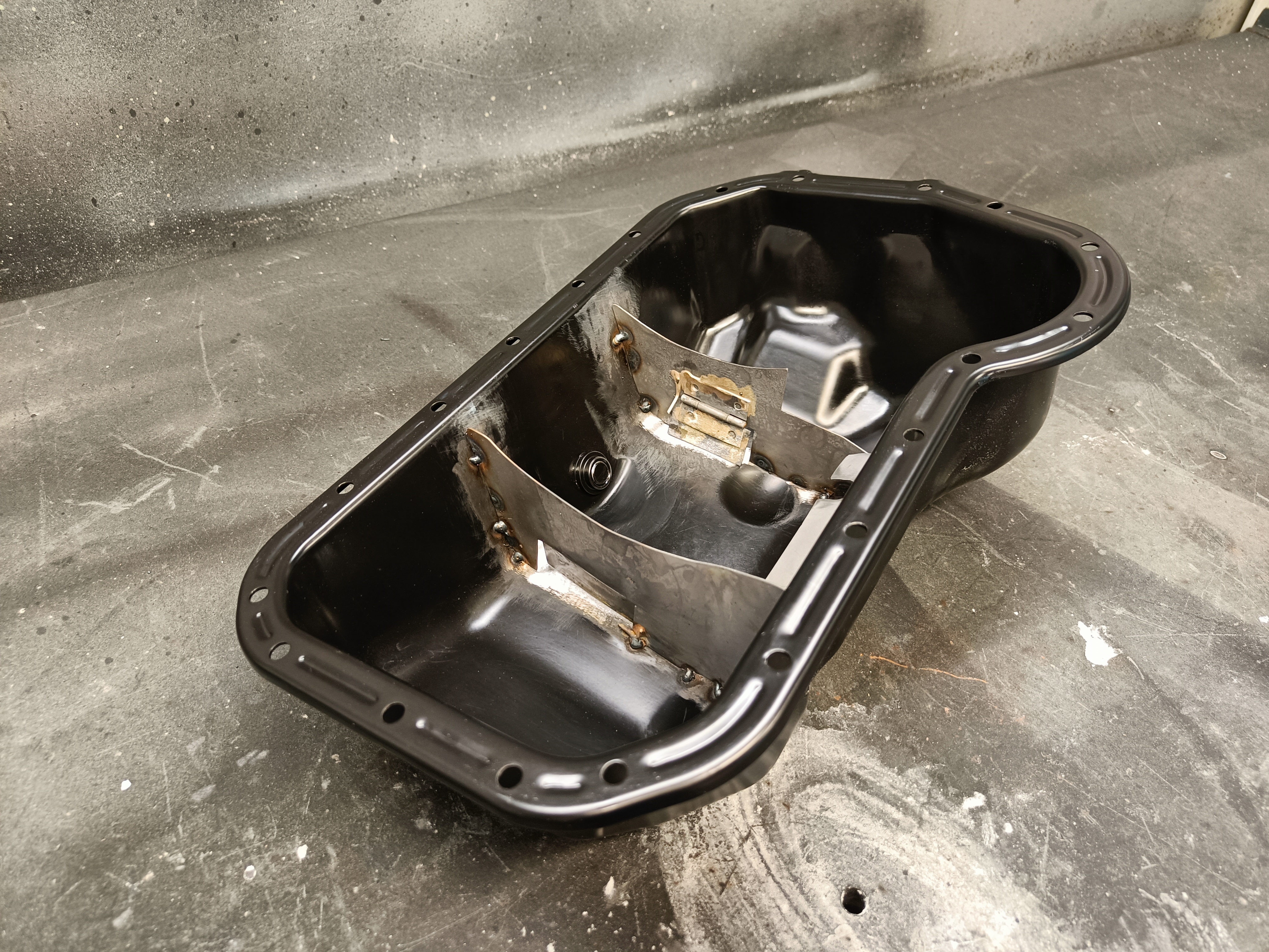

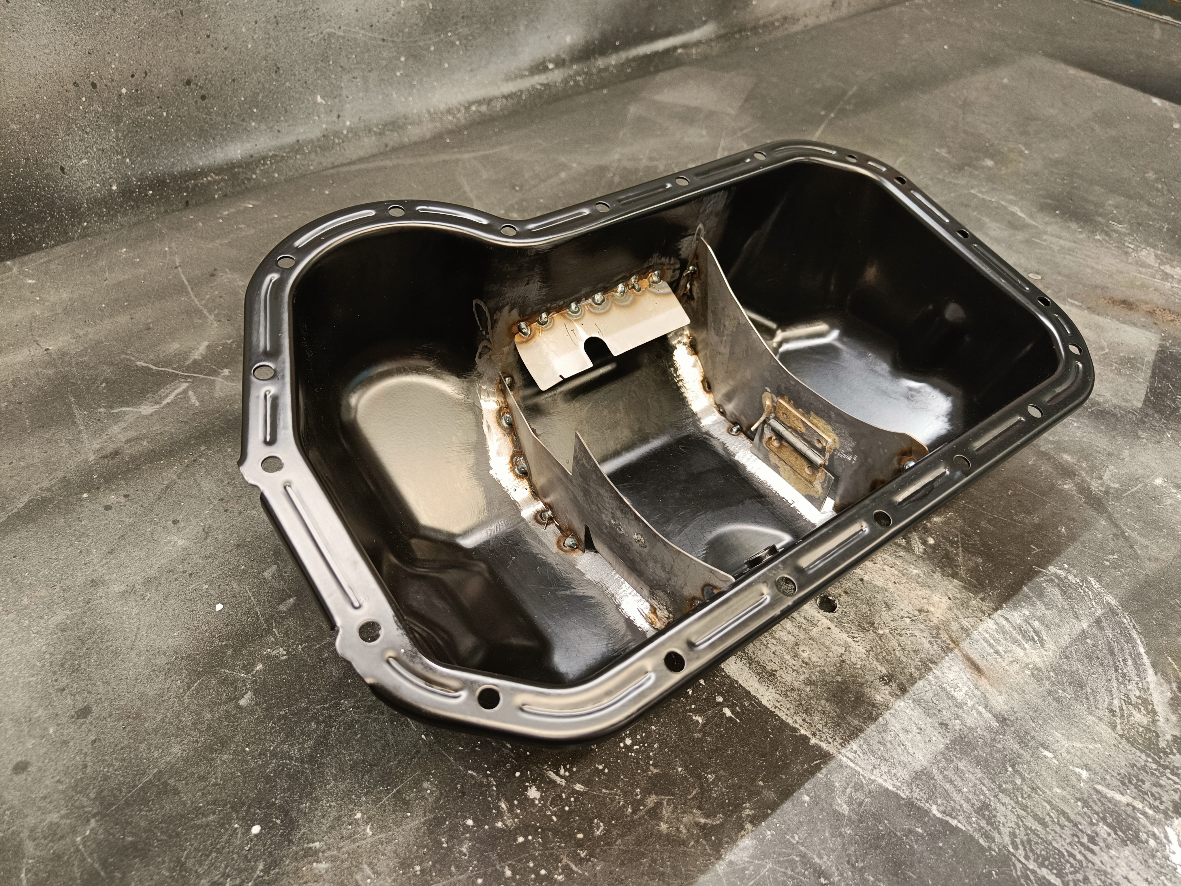

![]() Nou de nieuwe peilstok zit er in. Van gemakkelijk erin schuiven was natuurlijk geen sprake, zoals de oude eruit is getikt zo moest de nieuwe er ook in. Het bovenste stukje van de splines heb ik rondom voorzien van Wynns pakking, zodat hij nu hopelijk niet meer lekt.
Vandaag ook de carterpan laten lassen, nadat gisteren een collega de deurtjes al gesoldeerd had in de schotten ![]() ![]() ![]() Nu nog goed schoonmaken en de buitenkant opfrissen ![]()

![]() Carterpan zit er onder. Moest nog wel de oliepomp verwijderen om de oliespatplaat te wisselen, blijkt er vloeibare pakking tussen de pomp en het blok te zitten. Hier hoort schijnbaar een stalen pakking?
Heb het maar weer met nieuwe vloeibare pakking gemonteerd. Uiteraard in 2x, want ik was alsnog vergeten de nieuwe spatplaat erop te zetten... Voor het carter eronder is gekomen had ik er alvast een liter oid olie in gekiept. Dan kun je mooi zien dat de poortjes werken ![]() Daarna de adapter voor de oliekoeler gemonteerd. Deze moet vrij strak, alleen komen er stalen spanen los als je de moer aandraait ![]() Uiteindelijk de moer zo vast mogelijk gedraaid en daarna het geheel met adapter en al nog -zo ver als mogelijk- aangedraaid. Toen de slangen op maat gemaakt met de oliekoeler op zijn plek. De voorste T-balk is van de week nog aangepast om de oliekoeler kwijt te kunnen en de slangen gaan mooi om de radiator heen. Voor de radiator komt morgen een zuigende fan. De blazende fan zou anders in de weg zitten voor de oliekoeler... ![]() Als laatste de oliekoeler gevuld en de slangen aan de adapter gemaakt en ook gevuld, voor zover dit gaat. Daarna de motor een paar keer rond laten draaien op de startmotor (kvs zit er nog niet op). Kon de rest ook afbouwen maar liever morgen meteen even die fan monteren voor ik weer zit te kloten met de radiator ingebouwd. Komt ook niet op een dagje. 11 juli naar Assen ziet er wel goed uit nu, als hij zondag loopt zonder rare dingen dan. De remvloeistof nog vervangen en de remkoeling laat ik voor wat het is, dat haal ik niet meer helaas.

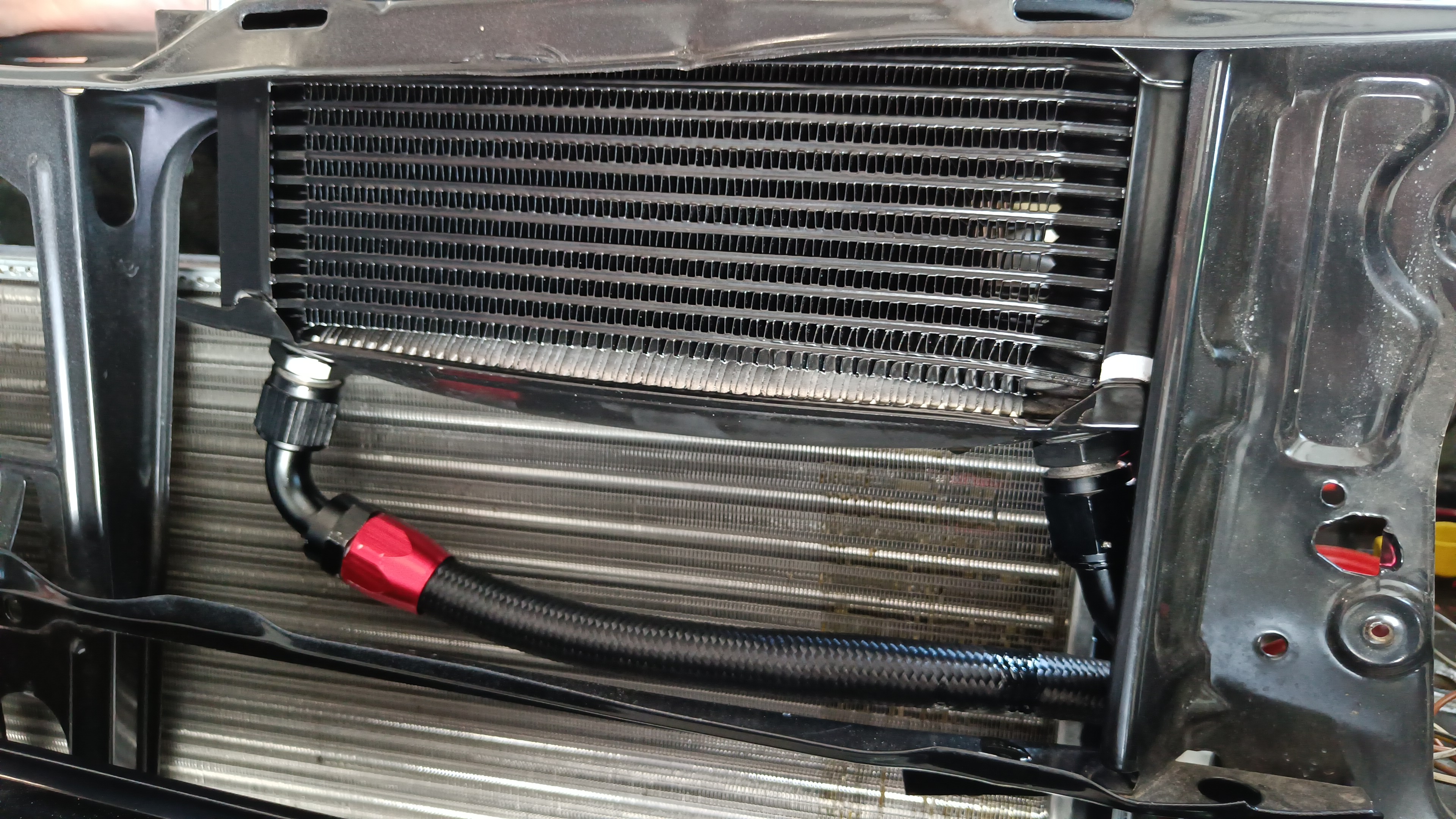

![]() Nou vanmorgen de koelvloeistof erop gezet, alles gecontroleerd en daarna nog een paar keer rond gegooid op de startmotor.
Daarna de auto gestart. Initieel geen lekkage, maar na 10 seconden was er ineens een lekkage bij de oliekoeler. Het spoot eruit. Niet omdat er een koppeling niet goed aangedraaid was, maar omdat de koeler open is gebarsten... ![]() ![]() ![]() ![]() Flink balen dus, dit kan echt niet. Hij heeft letterlijk seconden gelopen! Initieel wilde ik de trackday in Assen afzeggen, maar later besloot ik om het filter en de adapterplaat te verwijderen, zodat ik de koeler gewoon weg kan halen. Filter erop en het systeem is weer dicht. Motor loopt weer, alleen merkte ik nu weer een scheur in de uitlaat ![]() Al met al veel geklust en weinig bereikt. Nu nog de remvloeistof verversen en de remkoeling laat ik voor de volgende keer, dat haal ik nu niet meer helaas. Is op Assen ook niet echt nodig (hoop ik/ vermoed ik).

![]() Slechte kwaliteit oliekoeler of te veel oliedruk? Neem aan dat laatste niet anders had je ook wel andere problemen denk ik.

![]() Ik heb nog geen oliedruk problemen gehad met dit blok idd. Maargoed, die verwacht je dan ook aan de lage-druk kant. Nadat de koeler weg is gehaald liep hij ook gewoon weer prima, zonder lekkages. Wel vind ik dat de kleppen hard tikken, maar dat was voorheen ook al.
Ik zou verwachten dat onderdelen die voor tuning/racing zijn ook wel bestendig zijn ja. Als hij de druk al niet aankan onder de 2000 rpm, hoe moet dat dan bij 7000 rpm? Dan draait de pomp nog veel harder.
