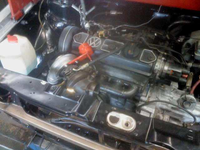

je hebt a] best een grote carburateur nodig,b] weet je of die turbo wel geschikt is om mengsel door te zuigen?,c] is een aee onaangepast binnen 500km om zeep als je gaat drukvullen en d] het zal nooit mooi rijden.
als je wilt zien hoe het [volgens mij]wel moet,kijk in mijn projecttopic,ik kan bijna draaien.
Old 12-06-2012, 21:45
mijn blok,hier nog met kompressor en onaangepaste internals op 1,2 bar is welgeteld 1 middag heel gebleven.hierna opgebouwd met aangepaste zuigers en 0,8 bar,maar toen deed de monopoint-injectie het spul de das om.
hier helemaal opnieuw opgebouwd,alles intern aangepast en met garrett turbo,gaat op digifant draaien.
