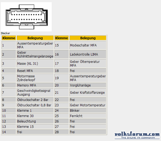

Default golf 3 km teller in mk2
ik zou eventueel in mijn mk2 een tellerbak willen van een mk3 wat ik al heb is de tellerbak en het kabeltje van teller naar zekering kast maar nouw werkt alleen de verlichting en de kmteller en klok
wat heb ik nog meer nodig om de temp en benz meter werkend te krijgen en de toeren teller
er ligt overigens een blok van een mk3 in 2.0 8v (2e) gti motor
mvg roger

en golf 3
1 Fühler für Außentemperatur
2 Geber für Kühlmittelmangel
3 Masse
4 MFA-Reset
5 Masse
6 MFA-Speicher
7 Geschwindigkeitssignal (Ausgang)
8 Öldruckschalter 1
9 Öldruckschalter 2 (0,3 Bar)
10 Drehzahlsignal
11 Dauerplus (+12V)
12 Tachobeleuchtung
13 Zündungsplus (+12V)
14 Bremsverschleisanzeige
15 MFA-Mode
16 Fehlerüberprüfung (Motorleuchte)
17 Öltemperatur
18 Schalter Handbremse
19 Außentemperatur
20 Vorglühlampe (Diesel)
21 Kraftstofffüllstand
22 Blinker links
23 Kühlwassertemperatur
24 Blinker rechts
25 Fernlicht
26 Verbindung zum Motorsteuergerät
27 Geschwindigkeitssignal (Eingang)
28 Wählbereich bei Automatikgetriebe
hier wat aan ben net zelf bezig geweest met eem g3 tdi klok im mijn caddy 1 met 1.6 td te bouwen maar het meeste werkt wel

thanks maar ik heb een teller met 1 stekker

Moet normaal gesproken zo werken. Nieuw type Golf 2 teller is zo uit te wisselen met een Golf 3 teller.
Enige wat kan verschillen is toerentalsignaal en de aansturing van knipperlicht-controle-lampjes.
