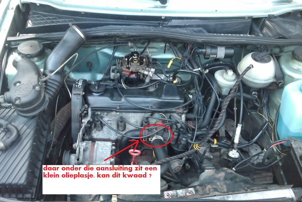

ben naar een vento gaan kijken.
wagen zag er netjes uit, complete onderhoudhistorie, compleet originele wagen, gekeurd.
juist als ik onder de motorkap keek zag ik een beetje olie aan het motorblok.
kan dit kwaad, is er ergens een dichting die aan het lossen is ? een joint die kapot aan het gaan is ?
motor draait mooi, wagen rijdt goed, juist dat beetje olie maak ik mij een beetje zorgen over.
grtz

Dat is een koelvloeistof flens, dus lijkt me sterk dat daar olie uit komt..

het is daaronder tegen het motorblok dat er een beetje olie lag.
en zie daar niet direct een olieaansluiting. daarom dat ik aan een dichting dacht ?

Als het maar een beetje is zou ik hem zoizo eerst even reinigen.
Is het net onder de kop dat hij lekt ?? ter hoogte van de koppakking of wat lager ?

het is die koelwaterflens wat lekt,ziet eruit als olielek beetje eronder dan, is een bekend probleem,vervang het dingetje maar dan is het weg.
of je kleppendeksel pakking lekt maar dan zie je de olie daarvandaan komen
