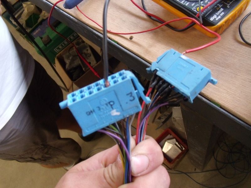

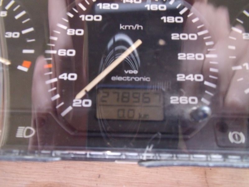

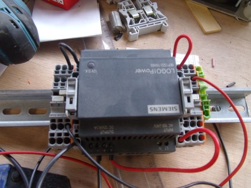

is gelukt, met wat gegoogel de juiste pinnen gevonden die stroom moesten krijgen. Klemmetje 3 en 11 en je bent er

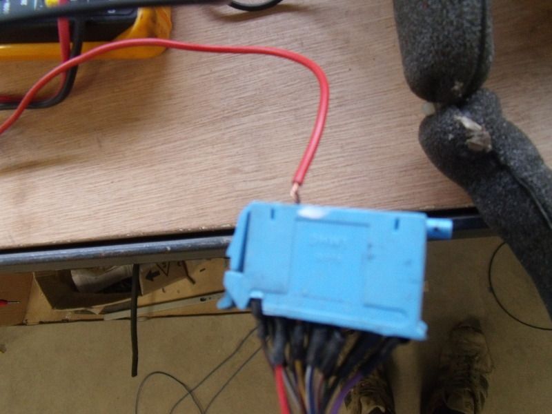

ik heb het zo gedaan
1 kabel in bruin 10 (in stekker 357919971D, als het goed is heb je nog een C ook
1 kabel in rood 11 (stekker 357919971C), de plus dus
(je kan niet missen eigenlijk)
voeding geven
en klaar
