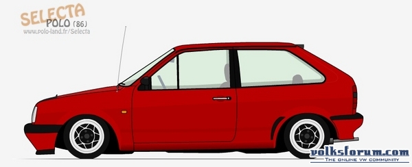

Ik wil hem natuurlijk gelijk met z'n smoel op het asfalt hebben en hem verlagen met een 80/60 vaste set van TA Technix, kan dit met de bandenmaat: 155/70/13?
Ik kan namelijk nog niet aan andere velgen komen met mijn budget
of moet ik toch voor een 60/40 setje gaan?

Mijn voorlopige plannen:
Het 80/60 setje met ATS Classics en een onderlipje.
Eigenlijk een beetje simpel maar in mijn ogen gewoon mooi en strak
