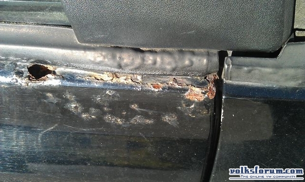

Helaas heeft deze auto een paar roest plekjes maar daar was de prijs ook naar. nu een vraagje wat ik heb best kan doen met een van die plekjes:
Het zit naast de rechter deur waar de body de trim van het raam raakt en de dwars balk over het midden van de auto.
Waar ik aan dacht is het stukje eruit slijpen en dan een nieuw stukje erin lassen maar als je door het gaatje kijkt dan kan je zien dat de plaat erachter ook aan het roesten is. Heeft iemand ideeën hoe ik dit het best kan aan pakken?

Eruit slijpen, op de sloop hetzelfde stukje halen erin zetten strak maken en spuiten.
Voor de binnenkant:
-Bekleding er af
-Roest verwijderen en behandelen (voor materiaal kijk eens bij rustbuster)

Je kunt er ook een andere deur in zetten.
