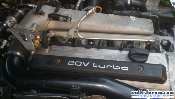

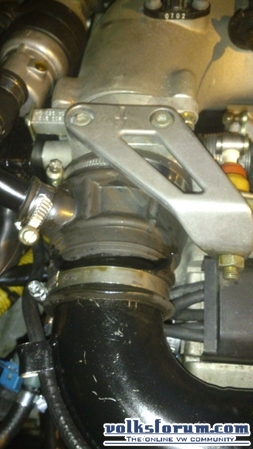

Nu de S2 goed liep, zijn we wat verder gaan kijken. Naast een doos vol documentatie, hebben we er ook een heel scala aan speciale chips bij gekregen. Nadat we de turbo-druk aangepast hadden op de chip, hebben we er de chip van 320 PK in gestoken. Tijd voor een nieuwe testrit! Na een ritje wat een dikke smile op onze kop toverde, reden we weer richting de garage. Nog 1 keer doortrekken en ineens klonk er een harde klap. Bij thuiskomst de motorkap open getrokken en daar werd de oorzaak al snel duidelijk:
Er zat een flinke scheur in de slang voor het gasklephuis. Blijkbaar werd de hogere turbodruk hem toch iets teveel...

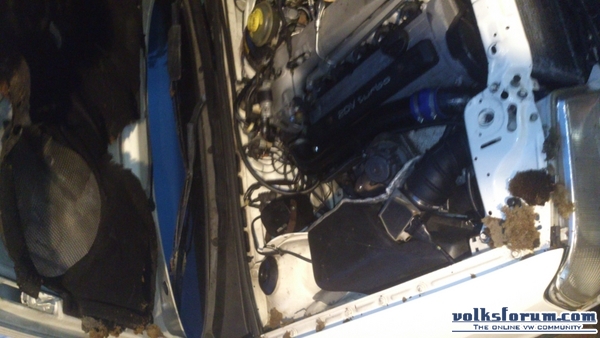

De klap had zo'n kracht dat de isolatie van de motorkap voor op de slotdrager lag:
