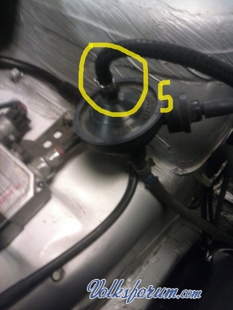

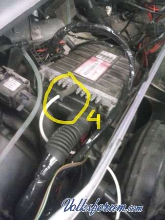

Ik ben bezig met de inbouw van een g40 motor in mijn polo 2f. De complete motor heb ik gereviseert en gespoten. Nu is het bijna zover dat ik de motor kan laten lopen, ik zou alleen niet weten hoe de vacuumleidingen aangesloten moeten worden. Ook zou ik graag weten waar ik de drukmeter voor mijn g-lader aan kan sluiten.
Hieronder een aantal foto's met nummers om het misschien iets duidenlijker te maken. als het goed is zijn dit alle aansluitingen
nummer 3 is het pottje dat zich onder het inlaatspruitstuk bevind.

Als ik het goed heb,dan moet je de drukmeter op slang 4 aansluiten.
Volgens mij kan dat met een T-stuk,ik weet niet of die meegeleverd is bij de meter?

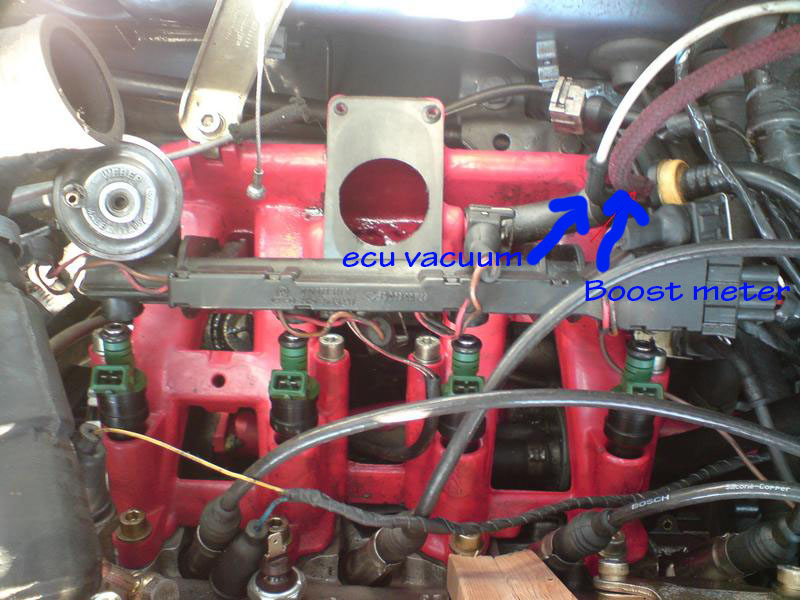

drukmeter aansluitne is niet zo heel moeilijk maar dan meot je eerst alle vacuum leidingen goed hebben liggen... niet te dicht bij de ecu aansluiten!
Ik had een t-stukje boven de injectierail geplaatst..
Ik zal eens kijken of ik ergens foto,s van google af ken plukken...

Mijn polo heeft een paar probleempjes,
Nu zit ik het met het aansluiten van alle vacuüm slangen.
Deze foto's zijn met te onduidelijk. De aanzuigbuizen enzo zitten ervoor.
Ik zou concreet van iemand willen horen met verstand van g40
Waar sluit ik de vacuum voor ecu op aan (zit nu op aansluiten rembekrachtiging buis)
Waar sluit ik de boostmeter op aan ( zit op andere aansluit rembekrachtigings buis)
Wat sluit ik allemaal aan op het t-stuk?
Niet mijn foto maar wel hoe het ook aangesloten zit bij mijn auto
Ook ben ik er achter gekomen dat het kleine potje voor de tankontluchting etc allemaal missen waardoor er dingen verkeerd zijn aangesloten en andere dingen zijn afgedopt.
Ik hoop hierna wat duidelijkheid te hebben
Alvast bedankt voor de reacties
