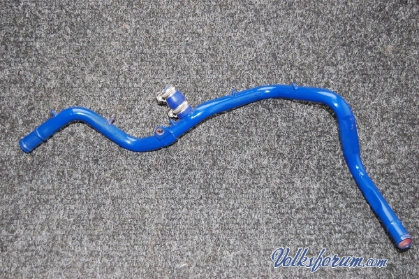

Ik vroeg me af of er misschien voor bepaalde Volkswagens ook een enkele koelwaterbuis geleverd zijn.
Ik weet dat de 1500JB te veel aftakking heeft volgens mij is de DX hier gelijk aan.
Ik dacht dat ik nu die van een Corrado heb gebruikt of anders die van de ABA maar deze heeft nog altijd 1 aftakking.
En deze zit precies bij de flens die aan de zijkant van de kop zit.
Hier heb ik nu de afgeslepen wielbout in gedaan met een stukje siliconen slang.
Maar echt handig en mooi is het niet
Deze is dus helemaal fout die van de JB,DX

Naar mijn weten bestaat die niet. Je zou ook zelf een stukje staal/rvs-buis van diezelfde diameter kunnen laten buigen?

Daar was ik al bang voor zelf laten maken zoi idd ook nog kunnen.
Maar goed wat zouden daar de kosten van zijn pijpje RVS valt wel mee volgens mij.
Maar het buigen ? zou niet weten of je hier lang mee bezig bent of niet.
Durf het bijna niet vragen maar het mag zeker niet met koper

Waarom zou dat niet mogen dan?

Ik dacht dat misschien het koper zou oxideren en dat er dan misschien van die groenen troep door het systeem gaat dwalen
Maar aan jouw reactie te merken is dit niet het geval.
Werkt een stuk makkelijker voor de doe het zelver
Plus ik moet er natuurlijk ook 2 bevestigings plaatje op maken en dat zie ik ook wel zitten met koper en soldeer.
Originally Posted by Audi1981
Old 09-03-2013, 19:19
Heb je de binnenkant van de buis wel eens bekeken die er nu op zit?

Ff fitten jonguh
Mocht t niet lukken;
http://www.volksforum.com/forum/sho...&postcount=7178
Ik wil ook nog wel een poging wagen voor je

Ziet er goed uit
Zit nou te denken moet hij zo als altijd volledig van een metaal soort zijn ?
Zo niet kan ik ook twee rechte aluminium buizen halen met wat siliconen bochten

Moet niet, maar voor de strakheid is het wel lekker...het oog wil ook wat

Heb je ook een punt en te veel siliconen is ook niet alles
Mocht me het niet lukken na 10m pijp verkloot te hebben klop
ik wel bij je aan

waarom slijp je niet gewoon dat pijpje eraf en (laat) er een stukje over de ontstane opening lassen? Heb je dezelfde passing zoals nu, geen gerommeld met stukken koper en ga zo maar door.
Kun je niet lassen en heb je niemand in de omgeving die dat kan, kun je ook nog het pijpje afzagen en een stukje koelslang over het gat schuiven. Voor de zekerheid twee klemmetjes eromheen, gaat ook prima!
Edit: Dit laatste idee gaat niet werken ivm draadeinden en ophangbeugels zie ik.

Zo zit het nu ook zo als je op de eerste foto ziet en van dat stompie wil ik af

Van de rode koelwaterbuis was er ook een variant zonder dat korte buisje eraan.
Die werd gebruikt voor Golf/Scirocco waar het expansievat in de radiateur ingebouwd zat. Volgens mij t/m modeljaar 1978.

Volgensmij is dat 055 121 065 M
Maar die heeft een dopje zitten op die stomp... 055 121 324
En de TS heeft die splitsing op het eind niet nodig geloof ik...

Huh, volgens mij heb ik hem wel met een enkele aansluiting achter. Kan helaas waarschijnlijk pas vrijdag avond voor je kijken.
Als je het nieuw kan maken is dit natuurlijk altijd het mooist

gewoon afzagen en dichtlassen, da's naar mijn mening het makkelijkst

Als die optie voor handen lag had ik dit ook wel gedaan
Net nog even de pijp bekeken maar dat het zelf buigen is misschien wel een klein beetje groot spraak
Wat een bochten zo dicht bij elkaar wordt ieder geval als ik het doe een minder gecompliceerd iets
