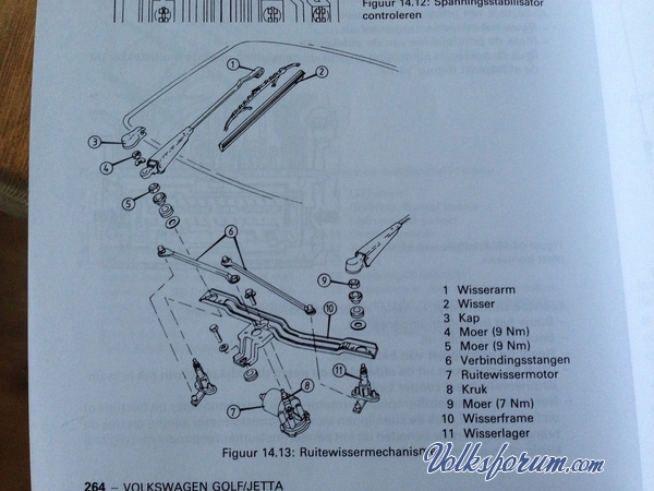

Misschien helpt dit?

Kijk eerst of de boutjes nog vast zitten. NR 5 en 9. Die waren bij mij losgedraaid toen ik de wissers aanzette terwijl het vast gevroren zat.

Hoe krijg je kapje 3 er vanaf? Ik zie niet een twee drie hoe dat moet..

Naar boven klappen, dus bij t ronde gedeelte vastpakken, en richting het wissergedeelte klappen.

kijk ook ff of er nog reliëf op je konische kop zit waarop je de ruitenwisserarm vastzet (nr11). Als deze glad is dan draait je ruitenwisserarm ook niet meer mee...

die kapjes moet je met gedoseerde kracht omhoog wippen, die kunnen inderdaad behoorlijk vastzitten. Als je die eenmaal los hebt dan kom je een moertje tegen en vanaf daar is de oorzaak waarom ze het niet meer doen waarschijnlijk makkelijk te achterhalen. succes
