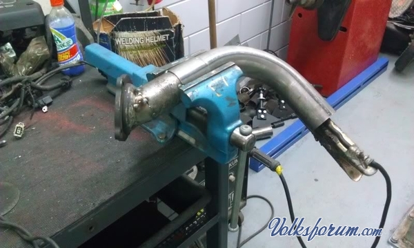

kijk aan goed bezig!!! voor downpipe heb ik een mooie oplossing pb maar bij intresse. ps dat haarscheurtje is niet echt iets om je druk over te maken dan doen ze bijna allemaal. materiaal is zo dun, en als je hem goed gebruikt dan wil ie wel roodgloeiend worden

zo bedoel ik alleen is dit voor een polo 6n
