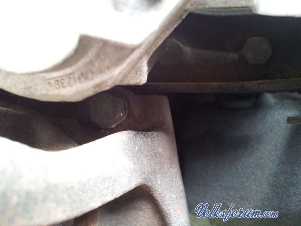

Ik loop vast bij de bovenste twee bouten van de dynamosteun. Ik ben bang dat het toch meer werk is als ik dacht, want volgensmij kom ik er niet onderuit de hele dieselpomp los te halen om bij die twee bouten te komen? Eventueel kan ik de distributie dan meepakken, maar dan moet ik de klus uitbesteden...

Dat had ik ook bekeken ja... De rechterrbout kan ik met m'n vingers bij, maar er past met geen mogelijkheid een sleutel of losse dop op... en dan heb ik het nog niet eens gehad over de bout aan de kant van de distributieriem. Die is helemaal onbereikbaar lijkt... De steun is zo gevormd dat er ook een gedeelte ijzer voor die bouten zit... En ik dacht dat dat niet het geval zou zijn na al m'n gegoogle...
Hieronder een foto. Links een van de bouten van de dynamosteun (Je ziet duidelijk het ijzer dat nu in de weg zit. Daarboven de dieselpomp. De twee bouten rechts zijn van wat anders. Van de linker bout in de dynamosteun heb ik nieteens een foto kunnen maken...

ik zou het eens proberen met een kleine doppenset kun je mischien iets minder kracht zetten maar daar moet het wel mee lukken ,teminste bij mij wel

vw dealer heeft/had daar een speciale kanteldop met verlengstuk voor ,heb deze vroeger ook gebruikt en hoef je niet heel de br.pomp te verwijderen,moet je aan een vw monteur vragen die al wat langer meeloopt of je deze kan lenen.

Of deze sleutel gebruiken, werkt prima (uit ervaring) In de juiste maat natuurlijk (dacht 13) en pomp hoeft absoluut niet los.

Ik heb dit al vaak gedaan, maar nog nooit problemen mee gehad.
Je pakt de dyno eraf, dan de steun van de dynamo eraf.
Dan het moertje dat door je onderste distributie kap zit eraf.
Dan kan je met een 3/4 ratel met verleng stuk en kruis stukje en dopje 13 hem zo los draaien.
Je hoeft hiervoor de pomp niet te verwijderen, als de pomp heel ver van de motor afgekanteld zit kan het zijn dat het lastiger is.

Gisterenavond geweldige hulp van Bert gehad en de nieuwe waterpomp kunnen installeren. Bleek nog een leuke klus waarbij vakkundig de grille, oliepeilstok en radiateur verwijderd moesten worden. Hierdoor uiteindelijk genoeg ruimte kunnen creëren om de bouten van de steun met een aantal verschillende sleutels los te maken. Nieuwe waterpomp erop, de boel weer lekdicht vastgezet en rijdt weer als een nieuwe. Ik ben er blij mee!
