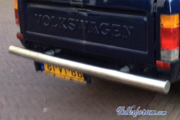

Ik wil graag een trekhaak achter mijn caddy 1.
Nu is mijn vraag, hoe kom ik aan een trekhaakbalk voor een caddy 1? Of zijn er balken van een andere auto die passen?
Zoals je kan zien op de foto zal het denkik moeilijk worden omdat er een rvs buis achter zit (gelast), die buis lijkt mij in de weg te zitten..
Iemand een idee?

Buis eraf halen. Een originele caddy mk1 trekhaak aanschaffen. Is met 4 bouten per kant vast te zetten en klaar

Je hebt 2 verschillende soorten trekhaken, de ene is een buis met daar aan een trekhaak en links daarvan een nummer plaathouder dit geheel is tevens je bumper.
De andere is een koker en loopt onder je nummerplaat door en is in kombinatie met twee losse bumpers die er orgineel op zitten.
