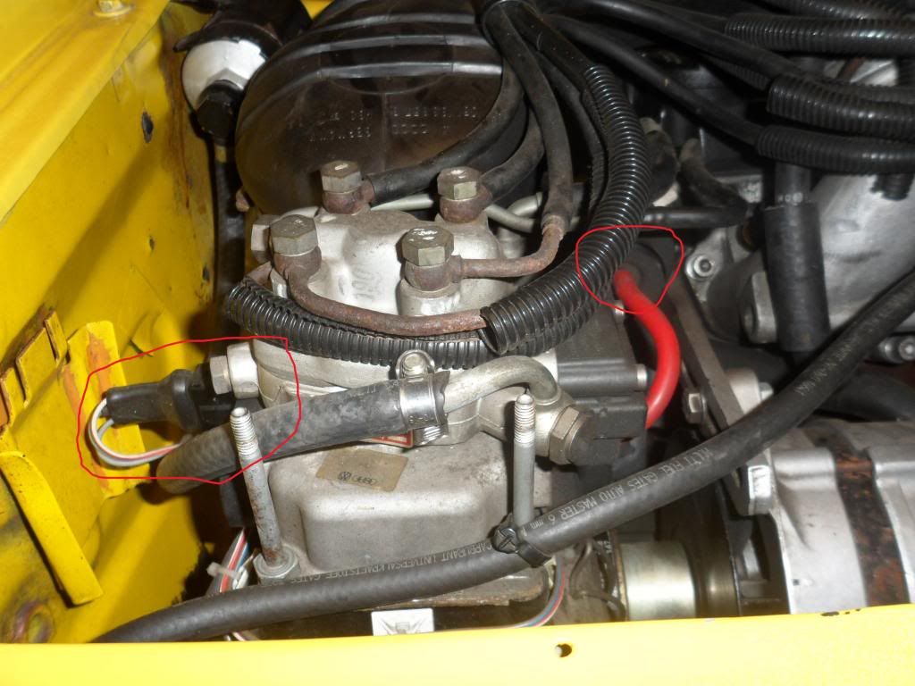

De motorcode op de motor zelf is uitgekrast precies,
zit nu in een mk1 kas dus kan het niet weten aan de papieren van de wagen.
heb al de zoekfunctie gebruikt, en vond dit terug ..
'KR heeft een warmloopregelaar. PL niet.
Er lopen 2 leidingen van de spinnenkop naar de warmloopregelaar, die aan de zijkant van het onderblok zit.
PL heeft nog een 2polige stekker aan de luchtweger zitten '
Dus heb ik nou een foto genomen van de spinnenkop, kan iemand mij zeggen als dit een KR of een PL is ?
Is het rood omlijnde die 2polige PL stekker ?

Die is van een PL. Een KR heeft een ijzeren die zwart gespoten is.
