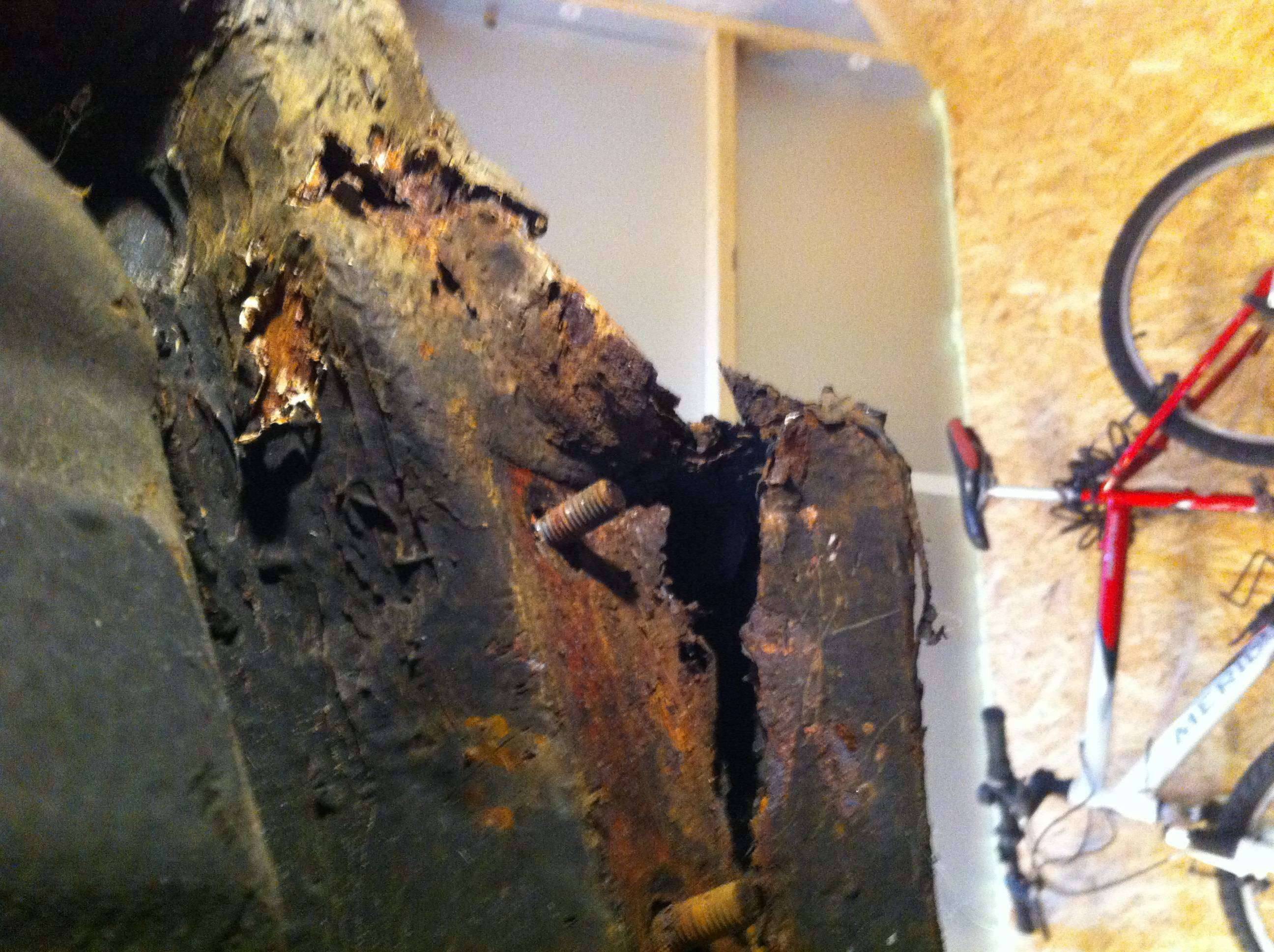

Ik kwam er vandaag tot mijn schrik achter dat de ophanging van mijn achteras aan de bijrijderskant erg slecht is. Nu zag ik dat hier wel reparatie delen voor te krijgen zijn. Iemand ervaring met het vervangen van die ophanging? Is het te doen zonder brug? Waar op te letten?

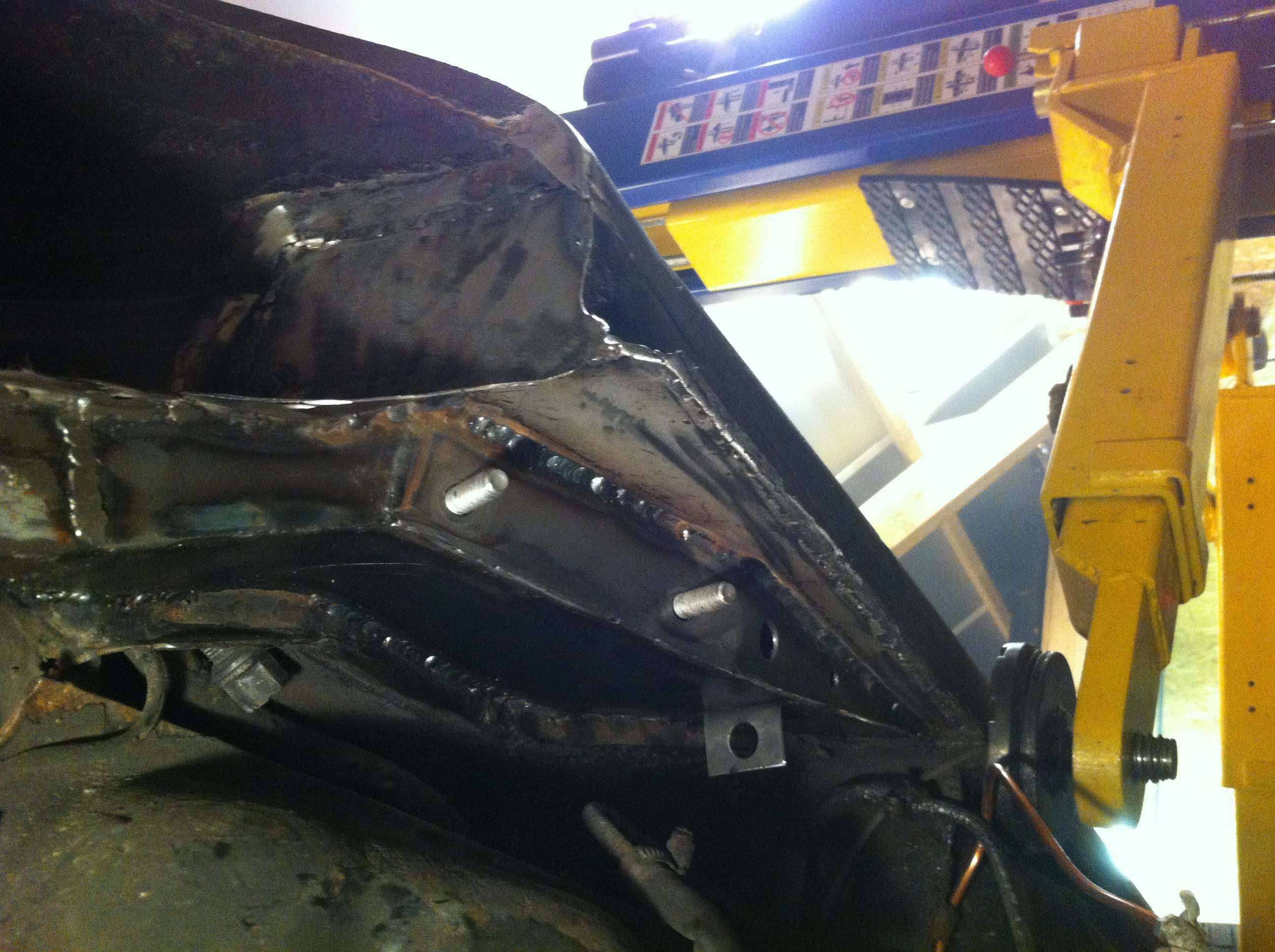

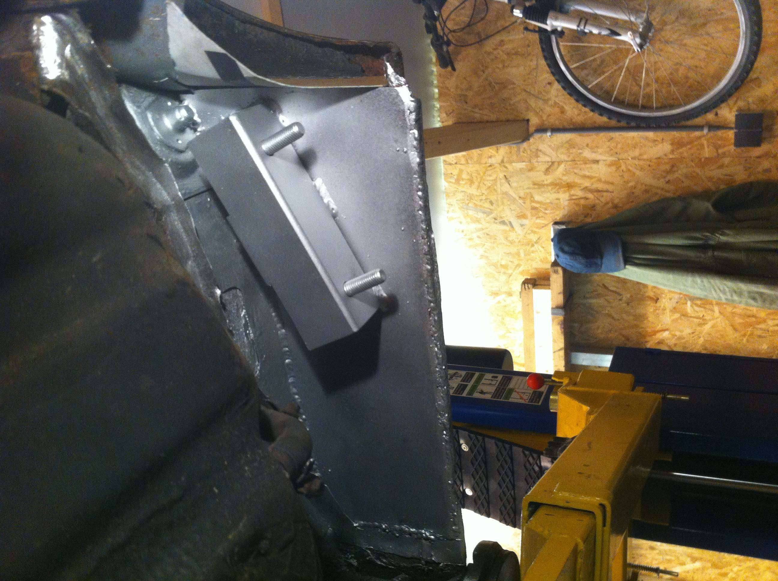

Ik heb laatst voor iemand een nieuwe ophanging
erin gelast.
Ik heb deze zelf gemaakt van 1,5mm plaat.
Er is wel plaatwerk te krijgen wat je er in kunt
lassen.
Je hebt wel een brug nodig, en het is belangrijk
dat de achterbrug wel weer recht onder de auto komt.
Dus veel meten en nameten:-)
Hieronder wat foto's van hoe ik het gedaan heb.

Bedankt voor het uitgebreide andwoord! Zit dit deel gepuntlast?

Ja, maar zie die nog maar eens te vinden als ze er nog zijn

Ik heb hem nu 5 x vervangen.
Heb hem ook zelf nog iedere keer de beugel met de draadeinden gestraald en in de roestomvormer gezet.
In de volgende thread zie je mijn eerste 2x:
http://www.volksforum.com/forum/sho...8&page=19&pp=20
Hier de 3de keer:
http://www.volksforum.com/forum/sho...0&page=11&pp=20
En hier de laatste 2x:
http://www.volksforum.com/forum/sho...39&page=5&pp=20
Ik heb op de plaatsen waar puntlassen zaten ook weer alles met puntlassen vastgezet.
En inderdaad goed op letten dat je de beugel met de draadeinden op de juiste plek terug plaatst.
En na het lassen de holle ruimtes goed vol spuit met vet.
Ik vind het altijd een leuke hoek om te doen maar er goed bij kunnen is wel een must.
Dus een brug is toch wel een vereiste. Het is ook niet een hoek wat je er even inzet. Er gaan wel wat uurtjes in zitten.
