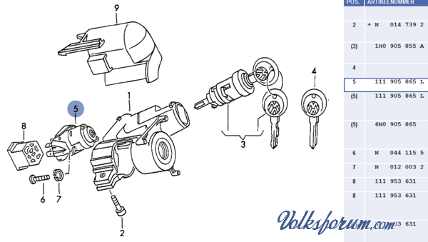

Old 15-08-2013, 19:15
Djinn_4fun's Avatar
Posts: 1,762
contact slot is het blokje wat achter de stuurkolom zit. Nr 5
heeft niets te maken met je slot/sleutel
Betere automaterialen winkel heeft ze, of de dealer uiteraard
Volgens mijn versie van ETKA een kleine €25,=

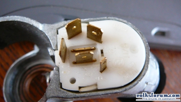

Old 15-08-2013, 19:22
Dokter D's Avatar
Dokter D Dokter D is offline
Posts: 3,846
Hier zie je m achter op het contactslot huis zitten.
Stekker er af, 1 schroefje en je pakt m zo los.

Old 17-08-2013, 09:09
ViperCat ViperCat is offline
Join Date: Aug 2009
Posts: 107
Blokje is besteld onder nummer 111 905 865 L. € 37 ex. Volgende week kan ik het uitproberen..

Old 21-08-2013, 19:53
Join Date: Aug 2009
Posts: 107
Hmm.. Jaa, dat ene schroefje is pas bereikbaar als je het contactslothuis los hebt... Maar goed, het is vervangen door een nieuwe! Die kan dus geen problemen meer veroorzaken! Nu het relais van de brandstofpomp nog ( nr 80 ). Dat is ook besteld en wordt morgen geleverd.
