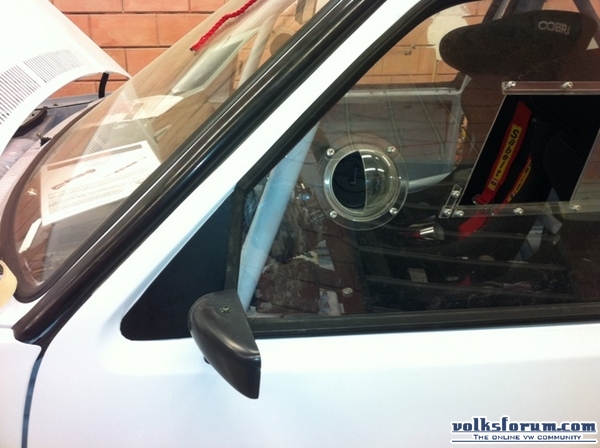

Het bestaat wel maar die kerel die de kits aanbied van de link die Pul heeft gegeven doet het niet. Het is zover ik weet ook mogelijk om een tint folie toe te passen.
Zaken die wel handig zijn om te weten voor straat gebruik:
Het is mogelijk om de deur ruiten in twee stukken te krijgen zodat je het raam naar beneden en boven kan draaien / schuiven.
Lexaan is wel sterk maar het krast enorm, hier zijn wel weer producten voor.

Gewoon zelf maken, ook de schuifraampjes.
Is laatst toch ook een topic over geweest?
Denk eraan dat je met schuifjes geen frisse wind meer binnen krijggt en dat je de ramen ook niet meer open kunt.
APK is geen probleem, als je de zijspiegels maar van binnenuit kunt verstellen.
Je arm door het schuifje steken en aan de spiegel morren is dus ook ok.
De boutjes gebruik ik alleen bij gelijmde ruiten, diegene die in de rubbers zitten opletten dat ze goed passen.
