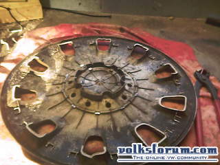

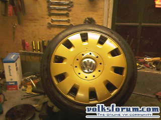

ben vandaag ff wezen klussen in de schuur.
ik heb touran doppen gebruikt.
deze moet je wel ver af slijpen anders staat je dop tever van de band af en dan is niet mooi.
paar foto's staat erbij
Mvg Ivo Gerritsen
heb gewoon 3 kleine gaatjes 4 mm in de velg.
daarna 3 parkers erin en klaar.
succes

Nu wel, zijn mooi gelukt zo zeg!

ik heb deze week mijn 16 inch bora doppen ook op m`n 14 inch steelies gezet
heb 4 gaatjes in de dop geboord gaatjes op de velg afgetekend geboord en daarna m4 draad erin getapt en verzonken m4 boutjes erin gedraaid

hal die hobbels aan de binnenkant ook afmoeten slijpen anders kwam er ruimte tussen de velg en de dop.
moest wel allemaal gelijk want die gaten zie je aan de buiten kant ook weer
