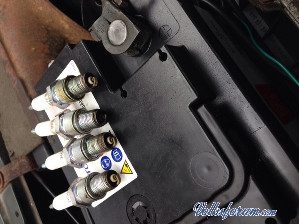

Nu heb ik de nieuwe bougies eruit gedraaid en is nummer 2 erg zwart.
Wie helpt mij verder? Gr. de Jimmy

Het gaat trouwens om een DX blokje.
zo trok ik de bougies eruit.

is 9-10 keer een onstekingskwestie..
begin eens om te kijken ofdat alle bougies vonken..gewoon eruitdraaien en op het kleppendeksel leggen en starten..
het kan zijn dat er een lekkende injector tussen zit maar dan zou hij bij warme motor soms ook moeten 'nadieselen'..
het heeft in ieder geval met cylinder 2 te maken..
het inhouden wat jij noemt zijn de symptomen van of een kapotte bougie of kabel..
maar das moeilijk op afstand te zeggen

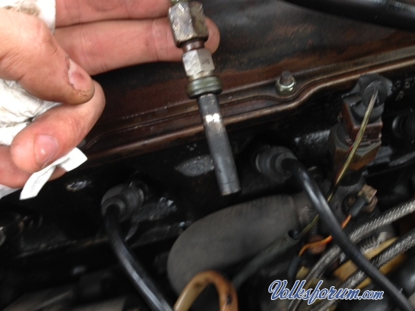

Als hij ook onregelmatig stationair loopt moet je eens een beetje remmenreiniger op de injectoren spuiten.
Als hij dan anders of beter begint te lopen, heb je een lek langs de o ringen van je injectoren.
Deze worden beenhard door de jaren heen en dichten niet goed genoeg meer af.
Kosten een paar euro om te vervangen, enige probleem is om de injectoren eruit te krijgen.
Het hierboven aangehaalde topic is over mijn GTI.
Kijk even naar het tooltje dat ik gemaakt heb om de injectoren eruit te krijgen.
Eens ik dat gemaakt had was het poepsimpel om ze eruit te krijgen.

Heb de bougies eruit gehaald nog een keer gecheckt maar die geven een sterke vonk!
Ik heb de injector eruit gehaald en het rubber is keihard, eerst maar maandag een nieuw rubber bestellen.
Hoe kan ik de injector zelf makkelijk testen?

Vervang ze alle vier !!
De andere zullen er niet beter op worden.
De injectoren druk je er gewoon weer in, met een beetje kracht.
Ik heb een stukje hout gebruikt als hefboom, en dan bovenop de injector kracht gezet.
Erin is een pak makkelijker.

Ik heb het rubber vervangen van de tweede injector en hij loopt weer heerlijk!!
De andere injectors staan nu in de wd40 die rubbers gaat ik ook gelijk maar vervangen.
