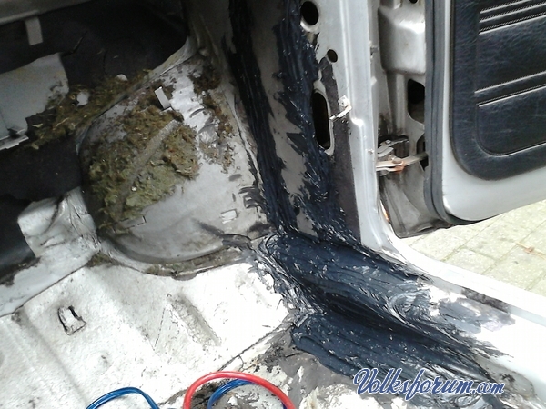

zo staat ze nu.
[IMG]
[/IMG]

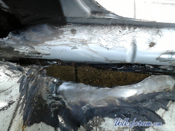

hier het gat dat zich had gevormt en roest weggeslepen
dan hier plaatjes ingelast dacht dat 1.5 mm was. en zit tec7 op di troep ga ik er direct afhalen zal ik terug foto's posten zien jullie de plaatjes beter.

iemand tips met welke producten enzo ik dit deftig kan oplossen?

Deftig lukt toch nooi heel goed met kit.
Ik had er 3M lasnadenkit voor gebruikt. En op de verticale plaats waar gelast is zou ik ook terug het Resonantie matje terug plaatsen.
Let op prijs van lasnadenkit... dat heb ik er nooit voor betaald

ja ik had gedacht rode menie er op en lasnadenkit dan kan ik dat resonantie matje er nog op plaatsen he zal dat voldoende zijn om een tijd verder te kunnen?
in de wielkast waar het uitkomt dacht ik rode menie en anti steenslag erover zal wel volstaan zeker?

Zo heb ik het gedaan. Roestplekjes gezandstraald, menie er op en dan kit. Wat bij de wielbak zichtbaar is.
Het zelfde princiepe, alleen in de wielkasten zou ik er nog steenslag over spuiten.

ja anti steenslag komt er zeker op in de wielholte.
maar voor wat is di kit goed op di plaats is dat niet voor lasnaden enzo?
