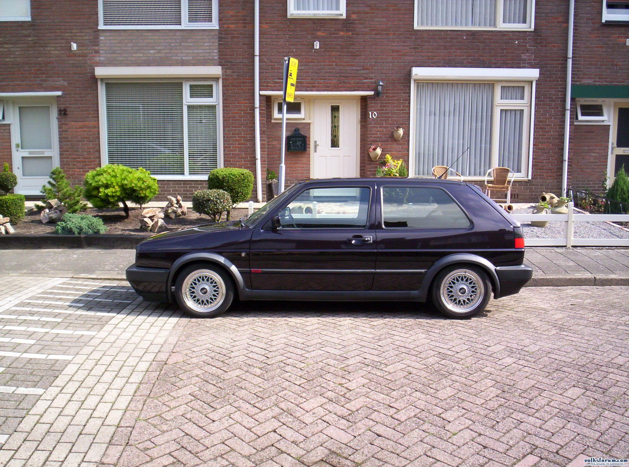

en in zo'n mooie golf moet je geen water hebbe knappe kar man
foto van golf

Mooie wagen idd.
Welkom hou het droog.

Zooo das een hele nette idd, mooie kar, lekker droog houden :biggrin:
