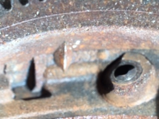

Even dit topic uit het stof halen want moet mijn ontsteking ook afstellen.
Als ik het goed begrijp is de kerf op de foto BDP, op de foto rechts van de kerf zie je een rondje ingeslagen, is dat dan het 6 graden punt? ik heb hem daar nu op staan met de stroboscoop.

Niet iedereen heeft zo'n ding staan dus vandaar de vraag hoe met de kerf/rondje te werken met de stroboscoop

Aangezien de luchtinlaat in de weg zit kun je het teken niet goed zien in de versnellingsbak.
Sinds 1994 ofzo heb ik het ook afgesteld met stroboscoop lamp maar dan op de krukas poelie. Daar staat een streepje op en een pijltje op de onderste distributiekap.
Veel makkelijker!
Succes.
Old 20-10-2019, 20:52
Mk1driver's Avatar
Join Date: May 2006
Posts: 1,721
Ik heb hem afgesteld op de krukaspoelie en inderdaad werkt dat wel makkelijker, als je geen graden kunt instellen op je stroboscoop zoals bij de mijne is die 6 graden een beetje gokken.
