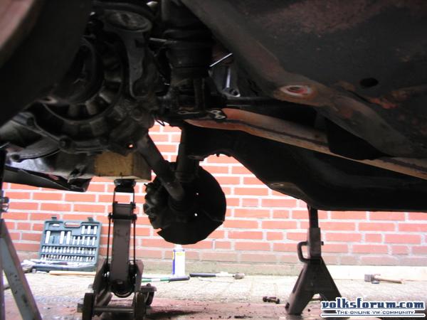

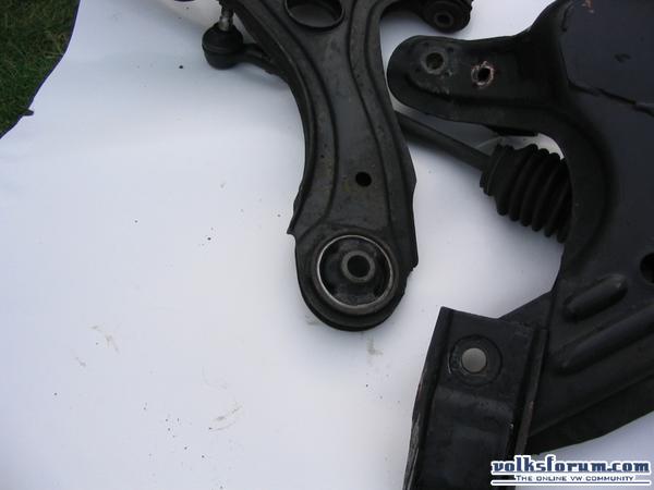

Gisteren subframe vervangen, zoals op de laatste foto te zien is was t ook echt nodig. Zit er nu 1 onder van de ex 16v van Hans (Veedubber) met stabi stang en wat nieuwe rubbers. Wegligging en stabiliteit is er echt met 50% op vooruit gegaan, wereld van verschil die stabi stang. Kan t iedereen die geen GTI heeft maar toch redelijk laag ligt absoluut aanraden. Kon al redelijk hard de hoek om, maar nu nog veel harder

is een stang die zit vast met de 2 bouten waar je ook je draag arm mee vast zet. hij zit tussen die bevestiging hier op de foto boven aan.
en dan zit er een plaatje aan die gaat dan weer naar het binnenste deel

Verdorie Marco,
dat subfreempje was echt rijp voor de oud ijzer hoop....

wat een mooi nieuw subframe!! :biggrin:

Is er nog steeds rijp voor rene, want hij ligt nog in de auto, moet nog afgevoerd worden

Als er ergens n gaatje zit in t zicht, is t al afkeur... helaas. Helaas mag er ook niet aan gelast worden. Was ik eerst welk van plan, totdat ik erachter kwam dat er meer gaten in zaten. Als je er goed bij kunt en t netjes af kunt werken dat je t niet meer ziet zou t kunnen
