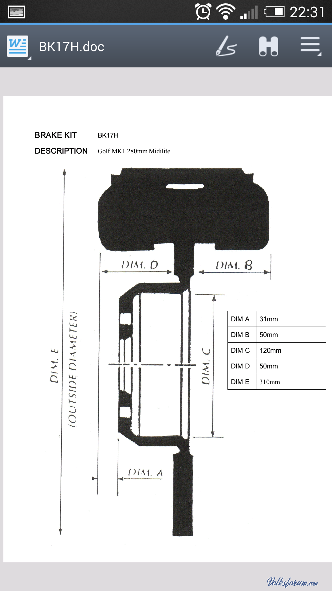

Qua diameter zou dit moeten passen, kijk echter ook even goed of het qua diepte past. (De D- en of A-maat)
Dit zijn de maten van deze set (ook eventueel hier te krijgen http://www.rallydesign.co.uk/advanc...p14iake768gb586):
En van de 280mm set:
