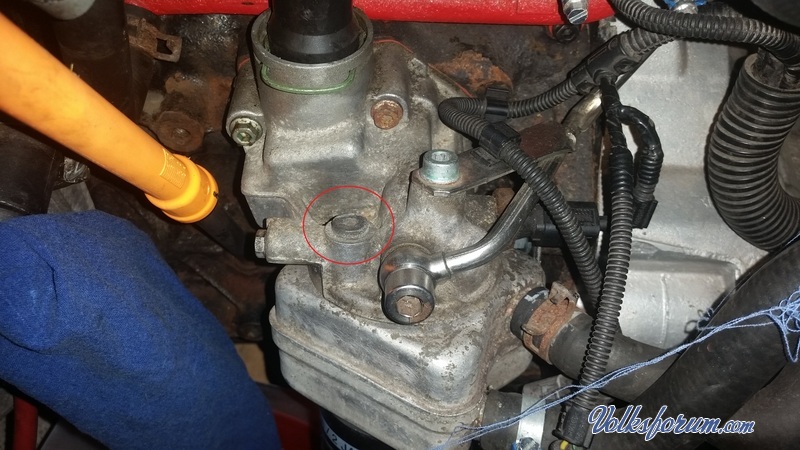

Hallo,
Graag zou ik een olietemp en oliedruk meter willen aansluiten.
(1.8t 20v AUM 2002)
Kan ik het imbusje eruit draaien en de meters erin zitten?
Zie onderstaande in het rood.
Alvast bedankt!
Old 06-09-2015, 14:38
Renegade Renegade is offline
Posts: 779
Daar heb ik inderdaad bij mijn AGU de sensor in gedraaid. Werkt tot nu toe gewoon perfect
Old 06-09-2015, 16:56
bults bults is offline
Join Date: Jun 2013
Posts: 100
Oke bedankt. Gaan we daarmee aan de slag. Bij mij zit die imbus wel kei vast. Klopt dit?
Old 06-09-2015, 18:12
zippo123's Avatar
zippo123 zippo123 is offline
Join Date: Jun 2009
Posts: 347
Kan behoorlijk vast zitten idd.. Goed passende inbus en moet goed komen.
