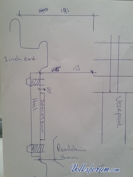

Ik zal het zo goed als mogelijk proberen uit te leggen
Gisteren heb ik een 1Inch rand achter mijn center gemonteerd (Frontmounted)
En daarna ben ik eens gaan rekenen zie prof tekening
Ik heb achter de rand waar de band achter valt tot aan de veer poot 19.3mm.
Zeg het buitenbed moet 0,5cm vrij blijven van de veerpoot.
Dan is de rand van het buitenbed waar de band achter valt 1cm dik ?
Krijg je dus 19.3-0,5-1 = 17,8 cm Totaal maat velg 17,8 / 2.54 = 7,007 Inch.
Dus de buiten rand is 1Inch en dan zal het binnenbed 6Inch worden ???????

Niet duidelijk

Binnenbed moet vrij blijven van de veerpoot?
Ik zeg maar zo. Ik ken een jongen, die reed een Opel Corsa 2.0 16VT
Op de voorwielen hadden wij de "GSI Astra" remmen gemonteerd, en de Opel Stahl Sport Felgen., 13"
De klauwen pasten maar net, scheelde een haar.
In de bochten liepen ze echter aan, omdat de velgen buigen.
Vind jij 5mm genoeg?
Volgens mij klopt het.
Je moet inderdaad de meetwaarde aanhouden van de binnenrand van de ringen.
Omdat je frontmounted monteert hoef je enkel de buitenste ring en de binnenste ring bij elkaar op te tellen dus kom je op 7J uit.
Qua metingen die je hebt gedaan zou de binnenste ring inderdaad 6J kunnen zijn en dan heb je iets ruimte over.
Voor het mooie zou je eens een 6" binnenring moeten lenen om te passen.
Dan weet je zeker dat je dalijk 4x de juiste maat besteld.

Zie ik dit?
15.8- 0.5 -1 =14.3 /2.54= 5.6
+1inch buitenrand= 6.6

Zie ik dit?
Klopt Das was de maat van uit achterkant buitenrand waar de boor gaatjes zitten van de boutjes.
Als ik vandaar meet is dit 158mm naar de veerpoot.
Als ik bij de buitenrand meet op het punt waar de band komt dan is het 193mm naar de veerpoot.
19.3 - 0.5 - 1 = 17.8 / 2.54 = 7,00787
Ik heb tussen de remklauw en achterkant buiten rand 16mm hier gaat dan idd nog 6mm af voor de buiten bed en dan het BBS moertje geen idee hoe dik die is. Wist niet dat er zo veel rek in de die randen zaten ?
Ik begin wel eerst met de aan koop van de buiten randen kan ik nog eens na meten want achter kan er meer dan een 1Inch rand.
