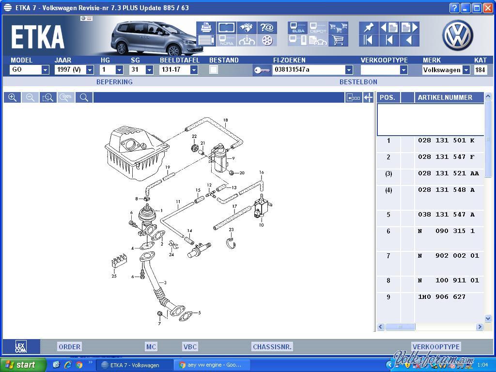

Old 21-02-2016, 17:43
ff een plaatje voor je opgezocht:
Je kan de EGR leiding dus loshalen en er een blinde pakking tussen maken en dan weer vastdraaien. Of je haalt de leiding er tussenweg en dan afblinden met 2 plaatjes.
