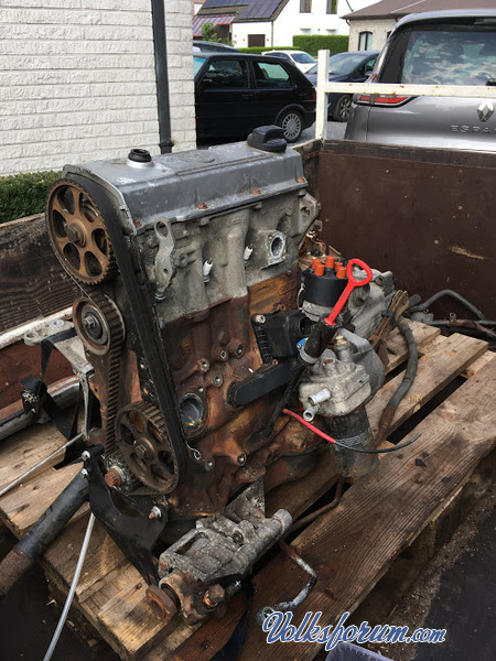

Heb wel een volledig ADY blok op de kop getikt, inclusief versnellingsbak, alle opbouw stukken etc... Blok zou rond de 180.000 km moeten hebben.
Met wat hulp al enkele zaken gedemonteerd:

Weten jullie hoe de warmtewisselaar olie/water (waar filter tegen gevezen wordt) los moet gemaakt worden?
Old 04-02-2017, 14:39
RobertVoorst's Avatar
Join Date: May 2015
Posts: 1,254
Deze zul je tegen deze tijd wel loshebben, maar gewoon de moer die eronder zit (maat 27 geloof ik) losdraaien je kunt de warmtewisselaar er zo afhalen
