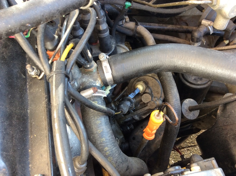

Vandaag zag ik een klein olievlekje op onze oprit. Motorkap geopend en er lag wat olie op de steun van de oliefilter. Daar bovenop zit een draadaansluiting van waarschijnlijk de oliedruksensor. Deze was helemaal nat van de olie. Zie foto's. Wat is hier loos? Betreft trouwens een 1.8 Audi blokje motorcode JN.

Als je zeker weet dat de olie er niet vanaf een hoger punt op terecht gekomen is, is gewoon de sensor lek. Nieuwe halen bij Brezan, en voordat je gaat omwisselen de omgeving netjes schoonmaken, zodat je later makkelijk kunt zien of de lekkage echt verholpen is.

Het hoogste punt wat vettig is, is inderdaad bij de sensor, daarboven is alles schoon en droog. Het vreemde is alleen dat de olie bij de sensor vooral op het lipje zit bovenop de sensor (onder de rubberafdichting) en de sensor zelf toch wel redelijk droog is..

Yep. Ik heb het ook gehad, alleen werden bij mij ook blok, spruitstuk, carter en versn.bak drijfnat... ;-) De druksensor lekte inwendig, een nieuwe loste het hele probleem op.

Bij mij alleen nat boven het oliefilter. Niet de bak, carter en spruitstuk, maar het blok ligt er dan ook in lengterichting in. Vandaag nieuw sensortje erin gedraaid. Nu even in de gaten houden of de boel droog blijft
