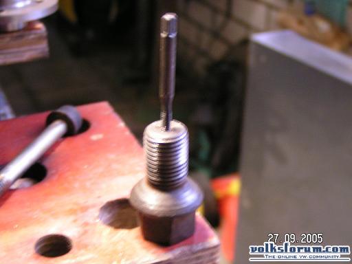

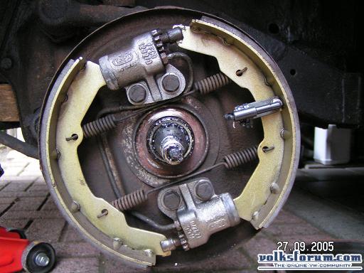

Heb je een andere velgmaat of lager/hogere band gemonteerd dan standaard dan zal ook jou km teller niet meer juist aangeven. een simpele oplossing hier voor is de fietscomputer, deze zijn goedkoop (de goedkoopste is hiervoor voldoende), makkelijk te monteren (het draadje is gewoon met een spaekerdraad te verlengen) en de bandenmaat moet je zelf ingeven. (dus klopt altijd)
deze klokjes gaan trouwens tot 300km/uur (lijkt mij voldoende)
voeler gemonteerd.
M3 draad tappen voor magneetje.
magneetje op wielbout gemonteerd.
O/NN #125

is een ideale oplossing maar hoe weet je of je wielbout boven de voeler zit heb je dat gecontroleerd met je velg ofzo?
Meten is weten.
