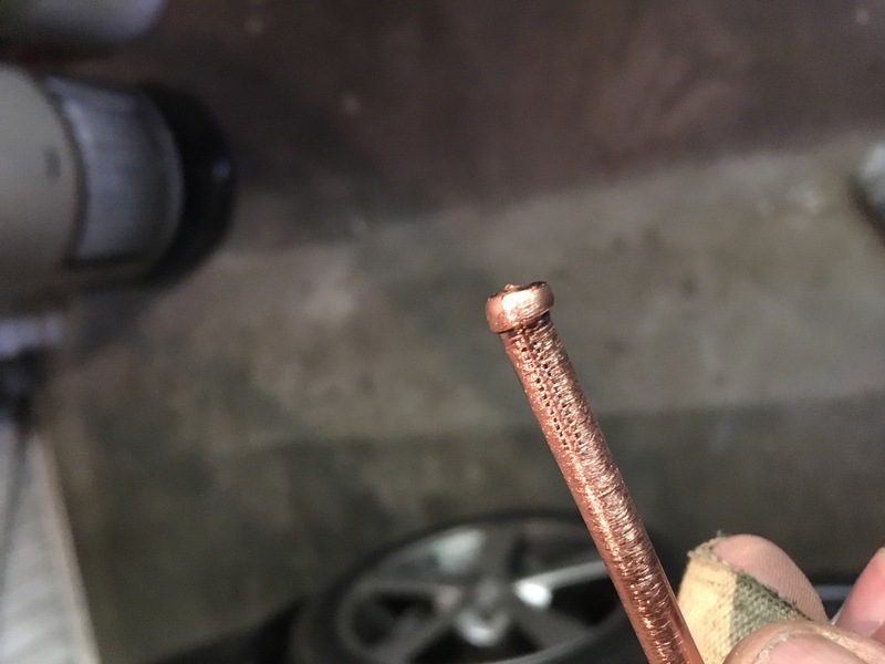

Ik heb wat problemen bij het flensen van de remleidingen van mijn golf 1
Ik heb de oude remleiding losgehaald en daar is een Bubble flens op gemaakt zoals te zien is op de foto
En om dit bij mijn nieuwe leiding ook na te maken heb ik een nieuwe felsset gekocht alleen krijg ik alleen maar enkele flens verbindingen gemaakt
Doe ik nu iets fout of heb ik misschien een verkeerd setje gekocht ?
Ik heb altijd gedacht dat je met een felsset alleen bubble en double flenzen kunt maken maar zijn er ook andere sets en heb ik dan de verkeerde set gekocht ??
Alvast bedankt

Ik had idd ook wat filmpjes gevonden op YouTube maar mijn werkwijze is hetzelfde als in de filmpjes
Ik vermoed dat er een verschil zit in de zwarte malletjes
De malletjes die ik heb zijn taps toelopend van binnen en daarom vermoed ik dat er 2 verschillende zijn want ik denk dat ik met mijn mal nooit een bol flensje kan maken

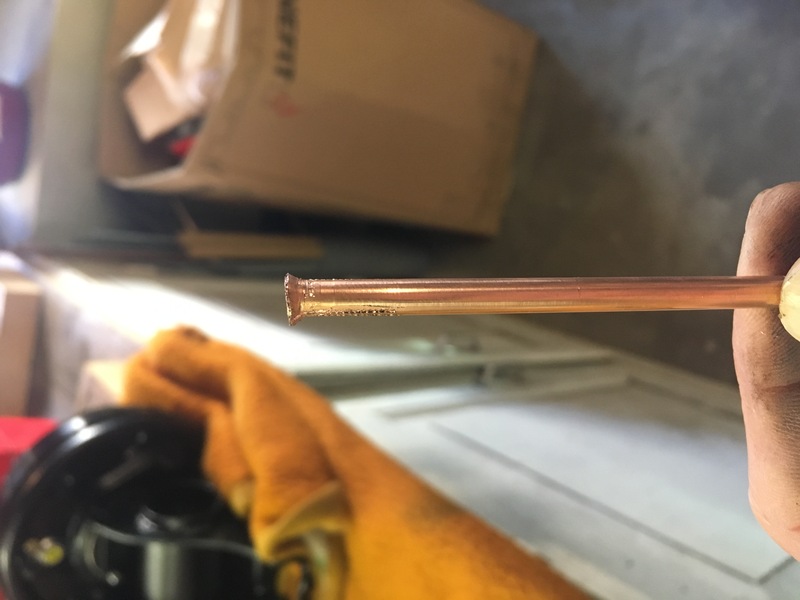

Probleem is opgelost
De adapter die er bij mijn set bij zat was niet geschikt voor een bubble Flare
Ik heb gelukkig een losse adapter kunnen kopen die wel geschikt was
De linker adapter is de verkeerde en de rechtse is de goede
Aan het eind van het staafje zit bij de verkeerde adapter nog een klein beetje metaal onder 45 graden en daarom kreeg ik elke keer een trechter vorm en de goede adapter heeft dat niet en dan duwt hij de leiding in een bubble flare
Bedankt voor t meedenken

Ik mag hopen dat dit een probeersel is geweest, het resultaat ziet er namelijk nog niet echt uit zoals een remleiding hoort te zijn
