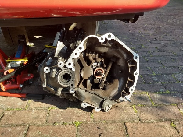

Ik heb de sticker in de kofferbak gevonden er ligt inderdaad een AKY bak onder.
Nu wil het geval dat er hier in de buurt (Mettler in Schijndel) een AKY 5 bak ligt, hij komt uit een polo van 1991 met een cilinderinhoud van 1043 cc met 211454 km op de teller voor €100.
Ik moet nog kijken wat voor stabi er bij mij onder ligt, maar misschien heeft hij deze ook nog wel liggen.
Hoe zit het met de baksteun, heb ik die dan ook nodig en zou het dan met lukken met deze onderdelen?
Graag hoor ik van jullie en alvast bedankt voor de moeite.
Greetz

De bak past de code klopt alleen niet, maar neem dan inderdaad ook de stabi en baksteun over. Verder zou ik dan ook de pook met het schakelpotje / schakelmechanisme overnemen. Dan is het waarschijnlijk plug en play. Succes!

AKY is altijd een 4bak.
De Bakcode is datgene wat een bak identificeert.
AKY en CEL zijn intern gelijk voor zover te vinden. Alleen de flensen van de aandrijfassen verschillen.
Daarom heeft CEL dus ook een andere bakcode. Hij is net even anders.
CEL is ook alleen in in de laatste jaren geleverd en niet zo heel vaak meer.
Dus minste werk: AKY bak er onder. Als je die er nu ook onder hebt zitten...
CEL als alternatief, waarbij je eerst de bakflensen van de oude bak op de nieuwe moet zetten.

Gisteren (maandag) de AKY bak gehaald bij Mettler in Schijndel.
Voor €60 ipv €100 omdat ze zich hadden vergist, want hij stond geadverteerd als 5 bak, toch mooi €40 eraf gekregen :-)
Nu weer probleem met startmotor, deed helemaal niks meer na een ritje van pakweg 20 minuten, en moest hem aanduwen.
Heb al eerder problemen mee gehad, maar dat was pas na lange afstanden op de snelweg.
Thuis met een extra accu geprobeerd te starten maar de startmotor deed helemaal niks, geen klik of zo alleen de benzinepomp kon je horen lopen.
Ik heb het contactblokje nagekeken maar kon er niks vreemds aan ontdekken.
Na een paar uur toen de motor was afgekoeld startte hij weer zonder problemen.
Vandaag zal ik even de startrelais nakijken, iemand nog suggesties waar het anders aan kan liggen, misschien een van de 2 sensors?
Ik heb voor a.s. donderdag een afspraak voor de APK, en hoop dan dat het probleem met de startmotor is verholpen.
Een garage bij me in de buurt wil de bak eronder leggen.
Ik laat er dan ook meteen nieuwe koppelingsplaten met drukgroep en homokineet hoes op zetten.
Kosten €250/300 (inclusief bakolie exclusief materiaal) ik weet niet of dit schappelijk is en wat een koppelingssetje kost.
Misschien dat iemand antwoorden heeft op mijn vragen.
Alvast bedankt.
Greetz.
