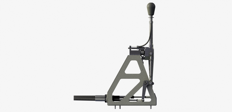

Sinds 2016 ben ik aan een ontwerp bezig voor een short shifter.
Dit ontwerp heb ik verfijnt tot dat ik eindelijk zo ver was een prototype van 3D -print onderdelen te bouwen.
Hoewel het ontwerp jullie bekend zal voor komen, zijn alle afmetingen 100% van mij.
In 2018 werd dit protoype omgezet in draai-/freesonderdelen en heeft deze shifter duizenden kilometers gereden in een MK1 G60. Diverse kleine aanpassingen later is mijn prototype uitgewerkt tot een volwaardige motorsport short shifter.
Nu September 2019 heb ik een kleine serie laten maken en deze zal ik spoedig gaan assembleren.
Verkorte slag tussen het schakelen
Bij iedere keer dat je schakelt verlies je nu minder tijd
Schakelknop kort bij het stuur
Je grijpt nooit meer mis
Zeer lage speling
Verhoogt het gevoel tussen schakelen
H-patroon
Je behoudt je oude schakelpatroon
Toepasbaar op 5- en 6 versnellingsbakken
Toepasbaar op 02A versnellingsbakken

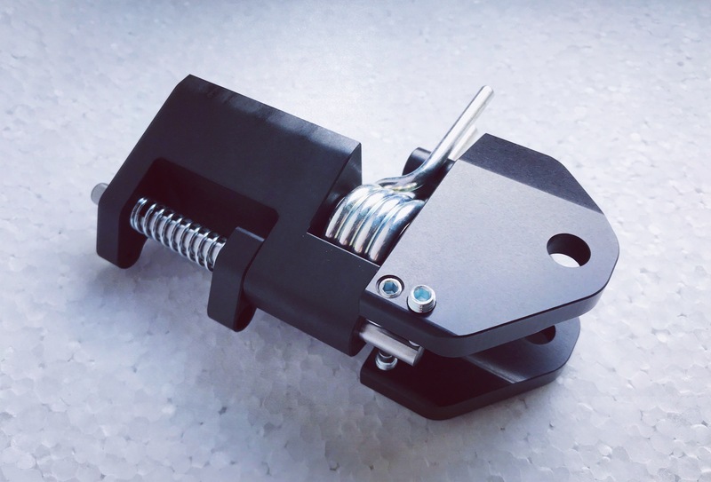

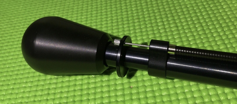

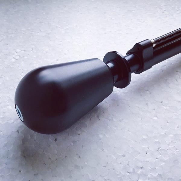

Achteruit vergrendeling
Ontgrendeling door middel van twee vingers
Centrale veer
Verhoogt gevoel bij opschalen 3-4 en terugschakelen 5-4
Slag links/rechts instelbaar
Indien de standaard instelling net niet goed is
Interieur
Mogelijkheid om vloertapijt en middenconsole te behouden
Standaard uitvoering
Zwart geanodiseerd, gepoederlakt en blank gepassiveerd
Installatie
Vereist twee gaten door het schutbord
Montage
Inbus en steeksleutels
Alle onderdelen zijn in Nederland CNC gemaakt met de hoogste nauwkeurigheid.
Hiervoor worden enkel de hoogste kwaliteit materialen gebruikt.
De Motorsport schakelkabels zijn op maat gemaakt in Duitsland.

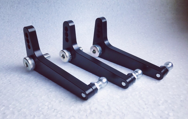

Cool
Het begin is gemaakt

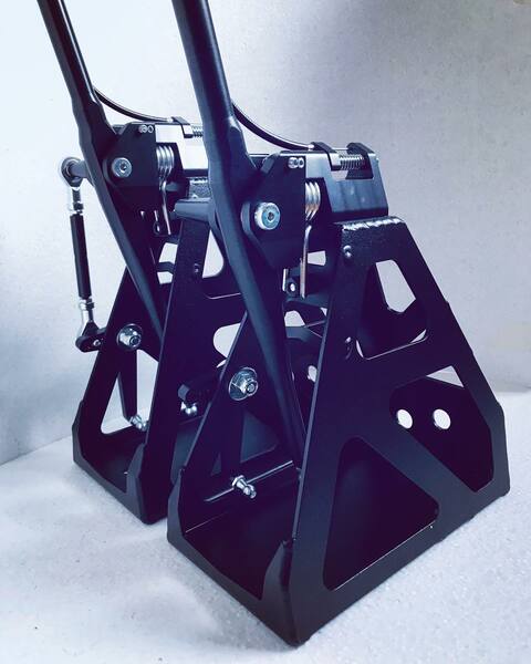

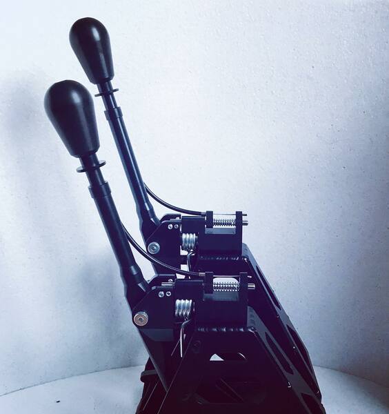

Weer wat verder

Zijn deze ook op een mk2 te monteren? Kleine modificaties geen probleem.
MKII GTI Trackcar
Old 27-10-2024, 11:17
Van Limburg's Avatar
Join Date: Apr 2012
Posts: 2,221
Jawel. Ik heb deze ook voor de MK2 gemaakt. Alleen niet zo Plug&Play als de MK1. Zo zal je zelf een manier moeten vinden om je schakelpookgat te dichten en te monteren. Dit is een totaal andere hoogte toren en schakelpook. Dus altijd specifiek MK2. Hieronder de 2 achter elkaar.
