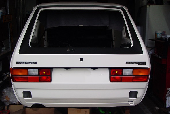

Hallo,
Heb een paar weken terug een nieuw project gekocht.
Nu lekt het bij de achterlichten, volgens mij hoort er een rubber tussen te zitten, klopt dat?
En welke lampen horen er standaard in?
Gaat om de “grote” achterlichten.
Thnx
Golf 1 sprinter 1980!

Er hoort inderdaad een rubber te zitten. Deze zitten op de achterlichten.

Originele achterlichten:
Merken:
Hella, Saturnus en Frankani.
Ook Fifft zijn goede achterlichten.
Heb je alleen de rubbers nodig?
Dan heb ik nog wel nieuwe te koop (in verband met dubbel).

Ja alleen de rubbers nog nodig

Niemand een schema welke lampen er in horen, kwa wattage!?

Is niet alles BA15S 21W, behalve achterlicht (BA15S 5W)?
Even op de site: catcar.info kijken.
Staat heel veel op.
Lampjes m.b.t. achterlichten:
http://catcar.info/audivw/?lang=en&...jIwMDAwNw%3D%3D
