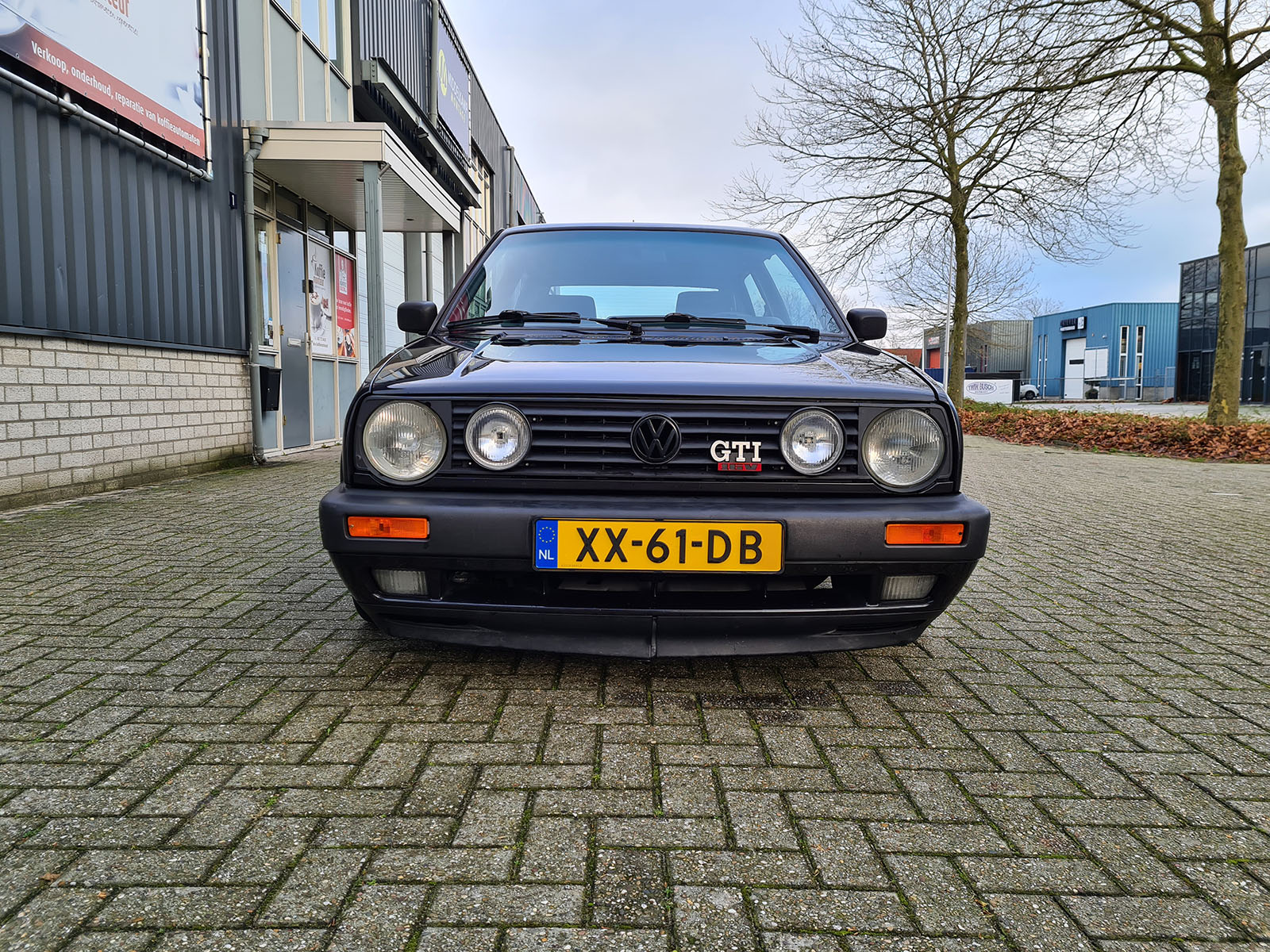

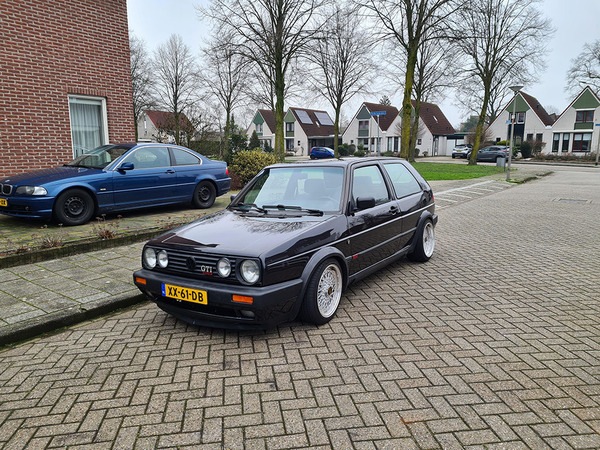

Zal voor mijn golfje dan ook even een topic openen. Zal geen groot (snel) project worden in ieder geval. Maar heb nog wel de nodige plannen ermee. Het is een echte Hollandse Golf 2 GTI 16v uit 1989 voorzien van een PL 16v motor. De kleur is brilliantzwart LA9V.
Wat zijn de plannen.
- Interieur / dashboard fatsoeneren
- bedrading binnen in de auto verbeteren
- sierlijsten / wielbogen / dorpels rondom de auto vernieuwen of netter vastzetten
- andere velgjes dan de Lenso's
- tank bevestiging aanpassen (tank hals is iets verzakt en deze drukt het tankklepje iets open)
Gekocht met een embleemloze gril, deze gelijk vervangen voor een wat meer originele look. Nu nog eens op zoek naar een nette orginele gril met een rood randje.

Kleine update aan de golf maar zal het toch even posten. Nu nog even die lelijke uitlaat eronderuit ( nieuwe ligt al klaar)en de lijsten rondom netter maken / vernieuwen.

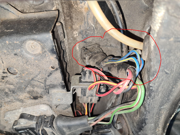

Heb 2 losse kabels onder de kap gevonden.
Een los massakabeltje die aan de zijkant carosserie vast zit maar waar moet ik deze aan vast maken? Staat me iets van bij aan de motorkap maar met wat voor functie?
En een losse stekker bij de computer aan de rechterzijde. Iemand een idee waar deze voor is?

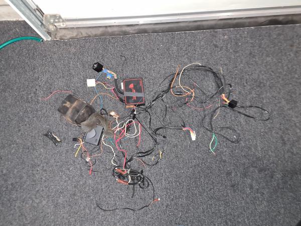

Vandaag ook maar eens de TexAlarm 2025 S3 uit de auto gehaald. Was die kabel bende achter het dashboard wel zat en had er toch al geen handzenders meer bij.

Die platte kabel moet inderdaad aan je motorkap, is om er voor te zorgen dat er geen statische stroom op de kap staat. Die driepolige is denk ik van de knipperlichten in je zijschermen?

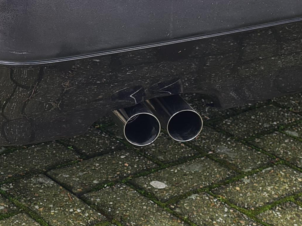

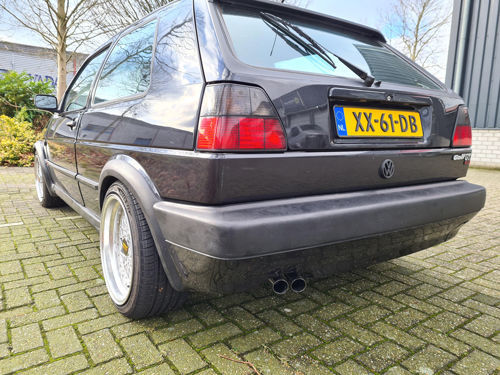

Gisteren maar eens alle lampjes in het dashboard en de tellerbak vernieuwd. Er brandde er geen één meer. Tevens de nieuwe originele einddemper eronder gezet i.p.v. de Remus einddemper die eronder hing. Optisch beter al zeg ik het zelf, maar mis wel een beetje het sportieve brom geluid. Misschien maar eens de tussendemper vervangen door een tussendemper vervanger (pijp).
Voor:
Na:
In mijn ogen een mooie verbetering

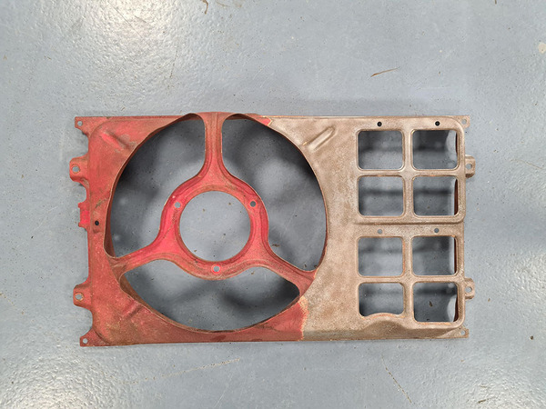

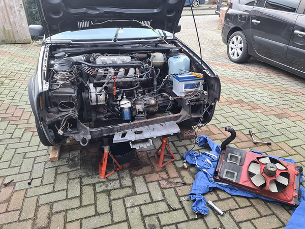

Na een koelvloeistof lekkage van een gescheurde slang, heb ik gelijk maar even diverse slangen preventief vervangen. Ook gelijk maar even de radiator kap gezandstraald op het werk en zwart gespoten (geen foto van het resultaat).

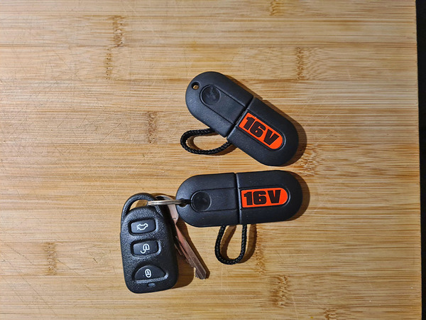

Tevens een setje centrale vergrendeling met afstandbediening ingebouwd want was dat gekloot met die sleutels al wel zat. Ook 2 mooie sleutels besteld bij onze vrienden bij Ali. Best aardige kwaliteit valt me niets tegen.

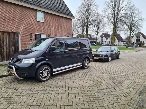

En een foto naast mijn andere hobby object. Deze bus heb ik enkele jaren terug omgebouwd naar Camper.
