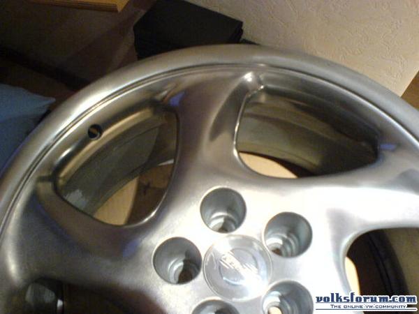

Na 7 dagen in het bad te hebben gelegen was de lak er voor 98% vanaf, alleen heb ik nu het probleem dat de "ster" van een aluminium is met hele kleine putjes...
Dit zal ik dus helemaal moeten afschuren, maar ook hier kom ik wel uit!

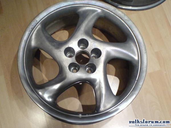

Een aantal foto's van de voortgang, ik zal jullie in de komende weken up to date houden.
Het linker gedeelte afgeschuurd, rechts de putjes in de velg
Rondom de onderste "gaten" geschuurd, nu de rest nog
Zo het begint al ergens op te lijken, binnenkort verder met minder grof schuurpapier!

die putjes zijn normaal gesproken opgevuld met de grondverf die op de wielen zitten.
Nu je ze geloogd heb ja komen die te voorschijn.
Mooie velgen die porsche en zeker wanneer gepolijst.

Zo, toen ik gisteren thuis kwam van mijn werk, had Linnie al heel wat geschuurd
Zo krijg ik de velgen wel af natuurlijk voor de mid-winter meeting
Dankje Lin
Dit is alleen het schuurwerk, nog niets aan gedaan met de polijstschijf
