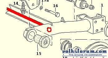

nix spectaculairs.
In het V-profiel-gedeelte dat dwars onder de auto zit dan nog een staaf gelast.
Je ziet de staaf van links naar rechts lopen, maar t snelst zie je het aan de zijkant: daar zie je de ronde las zitten in de arm van de achteras:
Assen zonder stabi hebben gewoon geen rondje daar.

Ziet er inderdaad simpel uit. Is het dan nuttig om zoiets zelf aan te brengen op de achteras voordat ik hem plaats? Of heeft dit weinig invloed op de wegligging?
