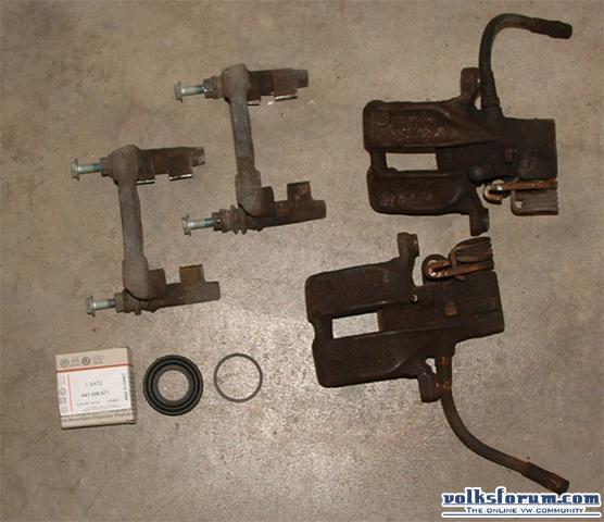

Ik heb er wel 2 liggen van de achteras van een golf 2 16v. Volgens mij past dat ook. Je mag ze van me hebben tegen verzendkosten. Voor €20 extra krijg je alle op de foto getoonde onderdelen erbij.
Nog even het bijbehorende plaatje...

Ik had gedacht dat remzadels van een golf 2 16v ook moesten passen, maar dit wil niet. De afstand remschijf - bevestiging op astap van het remzadel is groter.
