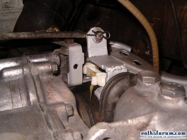

je kunt ook gewoon je eiges aanpassen even wat buigen en je bent er...
foto hier onder is de mijne, deze zegt waarschijnlijk wel genoeg
de mijne let niet op mijn mooiuh las werk

Nou kijk Weet je waar die zit? Die kun je zo zien zitten als je onder de kap kijkt...kijk waar de stang onder je chassis vandaan komt en dan zie je precies zo'n hevel zitten...nu de vraag alleen hoeveel die verlengd moet worden. Is nogal onhandig om dit proefondervindelijk uit te vinden, dus weet iemand dit? Zo ja, dan gok ik dat je vast wel iemand kent of in de familie hebt die er een stukje tussen wil lassen! En ik hou dit op de hoogte...ben er ook zeer geinteresseerd in, in hoeveel die verlengd moet worden! Jammer dat die foto niet op schaal is!

O en die op die foto staat die hier eerder gepost is, dat is de laatste hevel in dat schakelsysteem...op eBay staat de hevel die ervoor komt. Bij die hevel op deze foto is het dan volgens mij zo dat die verkort moet worden...correct me if i'm wrong, maar dat is natuurlijk nog makkelijker! Gewoon buigen inderdaad! Hoeveel is die verkleint?

Nou voor degenen die het nog willen weten...ik heb er gister ff 1 gemaakt...heb de een na laatste hefboom gepakt en er een stukje van 4cm tussen gelast...Werkt perfect! Schakelt super en het voelt lekker aan! Je kan hem eventueel nog wat langer maken (heb nog 2cm over tot aan het blok). Je moet wel de stang iets verbuigen, anders zit het teveel onder spanning, maar het is heel netjes geworden!
PS: half uurtje werk en je bespaart tijd en geld!

waar die hevel op je bak zit...die kan je verkorten of je kan de stang volgen en dan bij de eerstvolgende hevel...die verlengen...die wijst recht naar voren in neutraal stand...Deze heb ik dus verlengd (lees: doormidden slijpen en stukje er tussen gelast van 4cm). Toen de stand nog iets gebogen en klaar!
Foto zal ik even kijken of ik dat met de telefoon voor mekaar kan krijgen (duidelijk!)!
Suxes iig! En die hevel die ik verlengd heb is dezelfde als die van eBay...! Dus nu is die identiek (misschien iets langer of korter :P)
