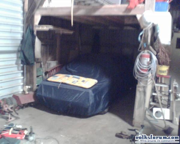

Dit is hoe hij er helaas momenteel bij staat,

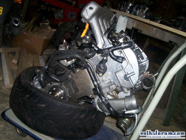

Het begon na een lange speurtoch naar het geschikte donor blok, de eerste vraag, wat 225pk of 180/150pk variant. Na lang vergelijken van prijzen en mogenlijkheden had ik besloten op te gaan voor de 150/180pk variant. Ben voorlopig toch niet van plan dik over de 250pk te gaan en dan ben je goed genoeg af met deze.
Ik kwam uit bij Theo Kloosterman in Friesland (ook al kom ik zelf uit Zeeland)
Na een aantal keer contact met hem gehad te hebben had ik en oogje gekregen op een motorblok wat hij had ligge
Een AJQ blok wat nog nooit gelopen had met val schade.
Met dit blok begon het dus,

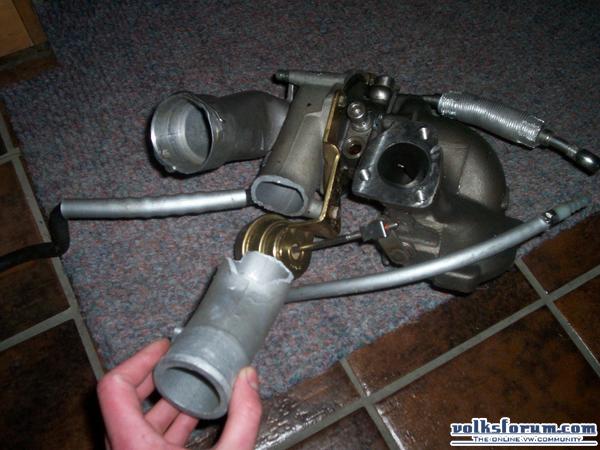

Na thuis het goed inspecteren van het blok had ik een groot probleem ondekt, de nieuwe k03s op het 20vt blok was toch niet ongeschonden gebleven.
Na lang dubben besloten deze turbo toch te repareren, hij blijft toch nieuw en anders mischien alsnog een andere (grotere) turbo.
Dit is het huis wat ik heb laten lassen bij een goeie kennis.

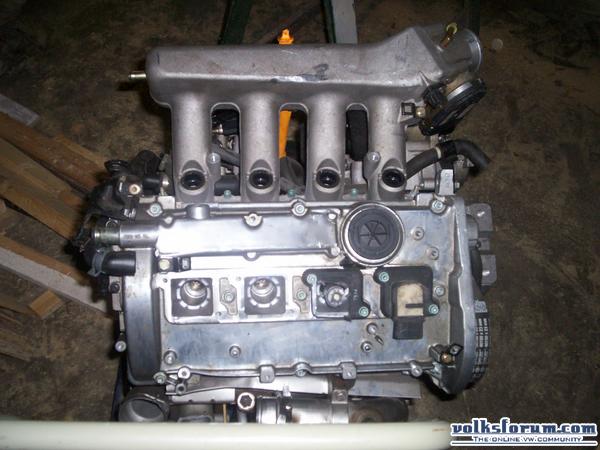

Sprinter intercooler"tje" erbij,

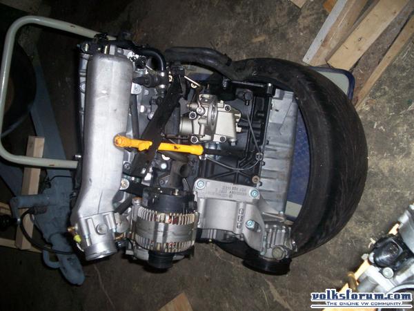

Na een dagje sleutelen zit het blok weer een klein beetje in elkaar en lijkt weer ergens op,

Audiparts verkocht deze blokkies ook ,Bij Bob zit zo'n zelfde motor in zijn golf ,hij had een scheur in het carter en een vette kras op het inlat spruitstuk.
Er is dus een keer een flink ongelukje gebeurt bij de vw audi motoren fabriekant
Verder lopen de blokkies super!!!
Wat voor kabelboom/computer ga je gebruiken???
Die van audiparts is wel makkelijk in te bouwen en kan ook nog gechipt worden,Bob heeft er nu 205pk in zitten.

Deze motoren zijn hageltje nieuw,het was me ook al opgevallen dat ze allemaal wel een beschadiging hadden.
Bob rijdt er alweer een tijdje mee en geen problemen.
Het zijn zeker geen technish afgekeurde motoren,ik denk dat er gewoon een keer een stelling is ingestort daar in de fabriek en om risiko te voorkomen is alles weg gedaan,ik heb gehoord dat er veilingen zijn bij audi waar dit allemaal wordt verkocht.

Zijn testmotoren, ze zijn zo beschadigd omdat ze in een krat op elkaar gegooid worden. Meestal zijn de motoren gewoon ok maar soms zijn ze schroot maar zien ze er toch nieuw uit, even carterpan er af en goed kijken dan zie je het wel. De AJQ is een mooie motor enige nadeel ervan vind ik de zwakke drijfstangen met gebroken passing en 19mm pen.

HEEE!! dat is apart,nog geen discussie over de sprinter intercooler???
Nou komt hij dan...........
Volgens zeggen is de luchtdoorvoer van deze intercooler veel te klein en zou dat vermogen kunnen kosten,leker monteren zeg ik

@ Pedaalemmer: Blok heeft nooit ergens in gelegen (vermoed ik) In iedergeval nooit gelopen. Verbrandings kamers waren helemaal schoon, bougie electrodes glimde nog en binnenkant turbo was ook helemaal netjes

Is die luchtdoorvoer diameter zo'n belemmering? Wat is de orginele diameter van een golf/a3/tt 180pk IC?
