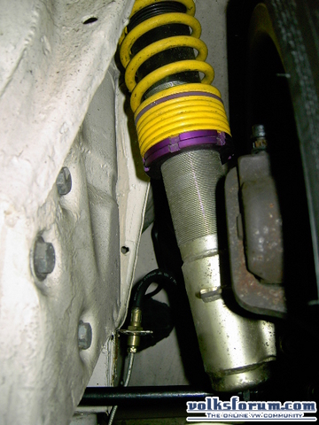

Nieuwe McPhersion veerpoten met schijven
Schijfjes schreeuwen wel om een paar passende remklauwtjes Luuk

Veerpoot veranderen naar smallere veren of afstandsschijven plaatsen.

Ik stem toch wel heel errug vóór de Cup II's onder de 03!
Idd 'gewoon' smalle veren eronder. Kunnen die waardeloze rode 'verlagingsveren' ook weer in 'de tombola' (over de heining zou beter zijn)..

Originally Posted by Luuk
Slechte ervaring met verlagingsveren Walter?
Ja, daar lijkt het wel op he?
Die veren verlagen vooral door slapper te zijn leek het wel. Gevolg is dat je met je lage neus dan ook nog een keer verder doorveert (iets dat voor 12/1300 eigenaren heel vreemd moet klinken) tot je op de stuit komt. Kortom, bij mij hadden ze een wegligging van het bekende winkelkarretje...
Er zijn namelijk originele VW veren te vinden die 4 cm verlagen én zo'n 25% stugger zijn
PS,
Ik hoop dat de teleurstelling niet te groot is als het niet de Cup II's blijken te zijn waar dat rubber om zit.
Nee hoor, maar je moet toegeven dat het wel heel erg stoer stond, haast klassiek german style
Succes met passen en meten,
Walter
Hmm, één van de redenen om m'n poten te vervangen. Veren te slap. Hierdoor
wou bij een drempel de band de wielkast wel eens raken. Om dat weer
tegen te gaan zaten er weer rubbers tussen de veren. Dit had weer tot het
gevolg dat de wielen bij een paar keer inveren van de poten begonnen te
stuiteren, door opwaardse druk. *zucht*
Ah, ik dacht al: wat zijn die zwarte blokken toch onderaan tussen je veren?
Het stuiteren wat je beschrijft lijkt overigens wel verdacht veel op slechte schokdempers..
Een van de deelnemers aan de laatste ACN in Zevenhuizen (gele old-school GL 1303 met Cookies) had overigens de smalle achterveren van een oud model Golf als voorveren gebruikt: ook iets stugger en zijn Cookie Cutters lopen vooraan dan ook wel vrij met originele spatborden. Ook kostte het bijna niks, behalve tijd
Jammer trouwens dat niemand foto's van zijn auto heeft gemaakt

Deze veren heb ik zelf onder mijn 1303. Omdat ik Porsche spindels voor heb kan de stuurstang aan de onderkant gemonteerd worden van de spindel waardoor je weet meer ruimte hebt om te verlagen. Zoals te zien is kan ik nog een stukje lager. Zelf negatieve verlaging is mogelijk zonder dat iets de auto raakt. Door de smalle veren komen de banden ook niet tegen de veren aan. Meest ideale oplossing lijkt me zo.
