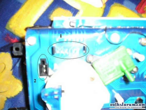

Ik ben nu dus bezig MFA op me eigen Golf te bouwen.

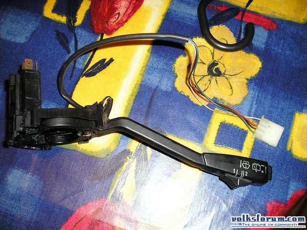

*Tellerset met MFA
*MFA hendel

Kleuren van de hendel,
Blauw - Massa
Wit - Mode
Zwart - Geheugen
Rood - Reset

Ik lees op deze aansluiting v.b.n.o.:
SSA - ??
OLT - Olietemp. signaal??
AUSST. - Buitentemp. signaal??
AUSST. - " " " " (andere kabel van de sensor)??
Dan heb je nog aansluiting 1 en 2
Op de plek van 1 zitten 2 weerhaakjes waar een stekker om zou kunnen vallen. Heeft dit met de MFA te maken??
En waar is aansluiting 2 voor??
Kan iemand mij dus even een duidelijke weergave geven hoe en wat ik moet aansluiten. Zullen mij namelijk vast mensen voor zijn gegaan....
Op hoop van zegen dan maar...

Hendel is van een Scirocco 16v/Cabbie. Tellerklok ook. Aangezien ik gewijzigde tellerplaten heb, kan ik niet het gti-type mfa gebruiken. Daarom deze....

Over de mfa gaan denk ik de meeste spookverhalen rond zoals al bleek uit je pb's. Die tellerbak is van een cabrio en die aansluiting is voor de keuze van mfa 1 naar 2. Een gti heeft zo'n draaiknop rechtsboven en de cabrio netzoals de golf 2 op de handel. Je hebt dus een goede dashboom nodig voor die tellerbak en die heb ik eventueel wel liggen voor je. Dan moet je alleen nog de olietemp sensor en buitentemp sensor aansluiten. Deze tellerbak heeft geen schakelindicatie dus hier hoef je verder geen dingen voor te maken.

Kheb nu de complete MFA kabelboom erin zitten en alles aangesloten. Maarrrr.....
Hij doet et niet . Alleen de tijd blijft in beeld staan. En ook komt er geen pijltje in beeld.
Paar probleempjes:
*Als ik de auto op contact zet, dan staat de olietemperatuurmeter gelijk op 70 graden? En als ik het MFA stekkertje eraf trek (het signaal voor de MFA van de olie), dan gaat de meter weer terug naar nul. Wat is dit probleem.
*Van de MFA stekker (op de printplaat SSA genoemt) komt een geel/witte kabel die naar de radiostekker toegaat. Deze wordt daar weer doorgelust naar een losse geel/witte kabel met een stekkertje eraan. Waar is deze voor, of moet hij op aangesloten worden?
Maar het belangrijkste probleem is nou, waar ligt het aan dat de MFA niet reageert? Of zou men een keer de digitale klok hebben vervangen door een normaal digitaal klokje?
Help nodig dus !

1.Olietemperatuur: dit is een defecte sensor of onjuist aangesloten. Welke heb je gebruikt. Uit je verhaal lijkt het of je het nu niet hebt over de olietemp in de mfa maar een losse meter
2. Geel witte draad is snelheids signaal en hoef je niet aan te sluiten tenzij je radio een volume regeling heeft die snelheids afhankelijk is of voor een navigatie die dit signaal gebruikt.
3. Dat de mfa niet werkt kan door een defete tellerbak/printfolie komen of een handel die niet goed is. Alles draait om MASSA. Door het indrukken van de mfa knop geef je een massa naar de tellerbak. Geeft de handel dit massa signaal af? Doet hij het wel als je de draad handmatig naar massa legt? Display dat vervangen is lijkt mij niet want wat er op moet komen komt vanuit de tellerbak dus display is niet specifiek voor klok of mfa.
Oplossing zoals altijd: Meten is weten

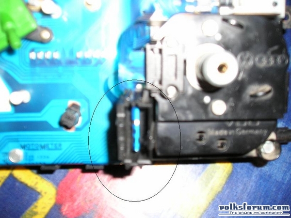

Ben vanmiddag toch nog even wezen kijken wat nou eigenlijk het probleem moest zijn.
Dus een spanningszoeker erbij. Ff in de + van de radiostekker gedrukt.
Hmm, de hendel geeft een massa af bij een druk op de knop. En die komt uit bij kabel nummer 8 (witte) op de 14-polige stekker van de tellerbak.
Maar de MFA kreeg dus geen massa, alleen als ik er met een extern kabeltje bij kwam ging het beeld wisselen.
Na een paar keer goednadenken was het wel duidelijk wat het probleem was . Ik had de witte kabel erin gedrukt, maar het stekkertje was iets plat geworden. En raakte de printplaat dus niet. Beetje bijgebogen, en als resultaat:
MFA werkt!
