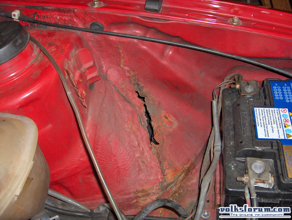

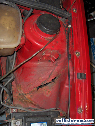

Niet alle verrassingen zijn leuk... zoals deze! Een flinke scheur linksvoor bij mijn nieuwe aanschaf, een Jetta uit '88.
Nu de vraag (en hopelijk dat de RDW'ers hier me kunnen helpen): mag ik dit (netjes) maken, of is de schade op een punt dat niet gemaakt MAG worden? De scheur zit voor de toren waar de veerpoot in vastzit...

Je bedoelt de Jetta GT van mij!! Inderdaad, was van Benji. Mooie scheur, toch? Zit achter het resevoirtankje voor de ruitensproier. Was echt niet te zien.
Maar het gaat er mij om of het mag volgens de richtlijnen die de RDW hanteert, voornamelijk omdat het op een plek zit die mogelijk dragend is.

De reden waarom ik me dit afvraag is omdat de scheur vlak naast de veerpoottoren zit en boven een belangrijk dragend onderdeel van het chassis. Dit lijkt me dus wat anders dan even een plekje op een spatbrod maken.
Maar uit de reacties tot dusver lijkt het geen probleem te geven om dit te maken.

Niet helemaal correct.
De RDW en / of APK-keurmeester dienen laswerk wel degelijk te controleren. Als bijvoorbeeld het kenteken van een auto in wordt genomen na een (ernstig) ongeluk, dan dient het voertuig na reparatie door de RDW te worden gekeurd, alvorens het kenteken weer afgegeven wordt.
Het laswerk aan niet dragende delen wordt daarbij wat minder streng beoordeeld, dan dragende delen/kreukelzones etc.
(ken een voorbeeld van een T4 waarbij het laswerk aan de voorste langsdrager opnieuw moest: niet naar tevredenheid van de keurmeester)
Voor zover ik er uberhaupt verstand van heb, mag je zo'n beetje alles repareren aan een auto, zolang het maar goed, en (vak)kundig gebeurd. HOE de las er precies uit dient te zien (overlap, cm aflassen etc etc), dat weet ik niet, maar d'r zijn ongetwijfeld voorschriften voor: Zo ook voor dragende delen.
Oftewel: je mag / moet t repareren, maar de voorschriften bepalen HOE je t moet repareren.

Gewoon rotte eruit, en nieuw stuk erin,(helemaal aflassen) ...en het zit tenminste op een mooie plek, kun je er gemakkelijk bij.
En als je het goed doet zie je er later niks van terug.

AAN dragende delen mag niet gelast worden maar als je IN dragende delen last... ziet niemand het dis wel inlassen niet er overheen

deze rotteplek is APK afkeur,dus moet gelast worden
en net als sjampoo al aangeeft zijn er richtlijnen voor laswerk[proplas afstand]
het gedeelte waar de veerpoot inzit zit vast met puntlassen
weet eventueel nog wel een ervaren lasser

Er ontgaat mij iets Hier wordt toch duidelijk gezegd dat je het NIET ziet achter dat reservoir?!
waarom zou de keuringsmeester het wel zien en de twee eigenaren het niet, zeker als je het netjes last, in de Jettarode lak zet en vanaf de binnenkant goed tectyleert!
