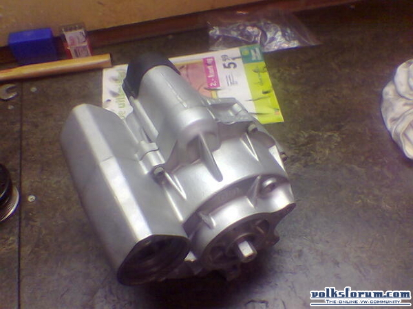

Ik ga er niet vanuit dat het een nieuw gekochte lader is.. de auto heeft nu 118.000 op de teller en ik heb alle rekeningen van de wagen van wat er aan gemaakt/veranderd is.. de g-lader is 2x rereviseerd door roma, waarvan ik dus de rekeningen heb!!
Dus het is niet de bedoeling geweest om de g-lader te redden, als je de toestand van de lader bekijkt. Deze is namelijk subliem.. (al zeg ik het zelf)
voor de geintresseerde een paar foto's van de lader..

Dit is de lader die er nu opzit....
Gereviseerd met orginele Fag lagers,orginele torrington voor de verdringer,orginele sintimid lijsten,orginele vw audi goetze keringen,het echte klubervet en een gates breed riempje.
Ook is de lader geglaspareld,en er zit een half jaar garantie op!
