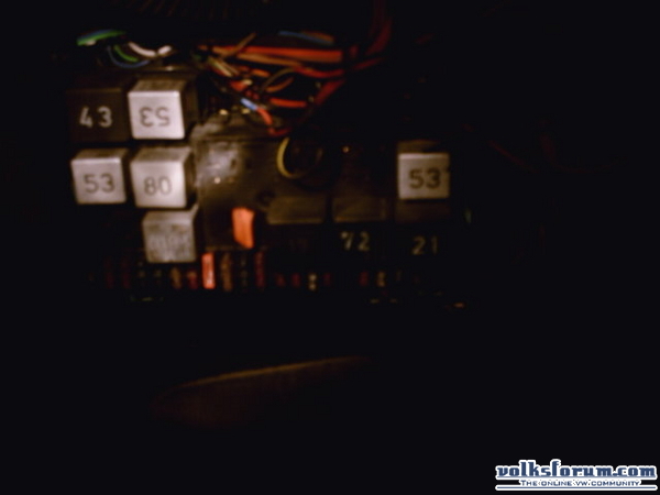

Beste mensjes...
Helpt me uit de brand...
Had vorige keer nog gevraagd om elektrische schema's....
Hebben vanaaf weer avond in de wat frisse loods doorgebracht en we komen er niet uit..
alles is nagekeken, schoongemaakt en vernieuwd maar nog steeds loopt het blok maar even en dan nokt ie ermee...benzine pomp zou na het draaien van de sleutel moeten pompen tot er druk op staat. Bij ons is het geval dat ie blijft pompen en als ie dan ff loopt stopt de pomp..
Moet dus iets elektrisch zijn dat weten we zeker..
Aangezien het dash er niet in zit en er wat relais mss niet goed zitten willen we nu alles nalopen.
Wie heeft een schakelschema van de relais kast of compleet.
Desnoods een foto van de relais zo dat we kunnen zien wat waar echt moet.
Gaat om een GTI 1800 8V uit 87 ..PF motor.
En kan het zijn dat als de tellerunit niet aangesloten zit de auto ook niet blijft lopen omdat er geen constante stroomimpuls is???
Zitten al zoveel uren in maar kom er niet meer uit..
Grtz..Vic

ik zal morgen effe een foto maken van de zekering kast van mijn Golf kan je zien hoe het zit met de relais...

hey hier is een foto hoop dat je er iets aan heb...
hij is wat onduidelijk maar ik heb geen camera met flitser op de zaak :S
groetjes Johan

@vwjopie..Thankx..weer beetje verder..mocht je nog goede foto hebben graag kerel...ga pas zaterdag weer de schuur in namelijk..

ik zal morgen effe mijn eigen camera meenemen naar de zaak dan heb je een goede foto...
