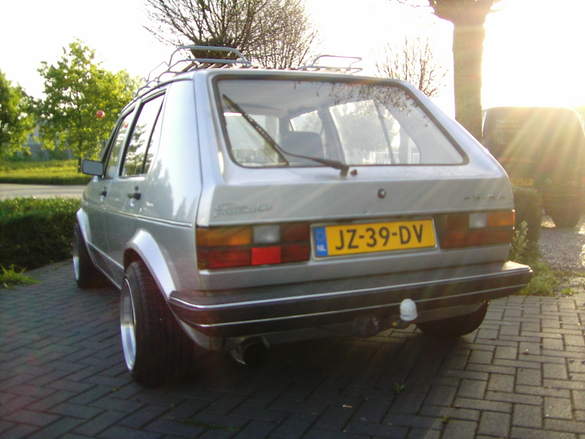

Ik heb ATS Classic 7J en 8J
Mijn bandjes liggen er heel mooi
om heen: 195/45/13 Dunplop SP9000
duidelijkere foto heb ik niet:

Ik heb helaas ook geen duidelijke foto, maar ik denk dat dit toch wel de mooiste maat is.
7J 175/50/13 en op de 8J 195/45/13
Zelf heb ik op de 7J en 8J 195/45/13 Conti, maar ik denk dat er op de 7J 175/50/13 komen, komt wat beter tot zijn recht.

8J ET0
7J ET23 (dacht ik)

Originally Posted by Sponze®
8J ET0
7J ET23 (dacht ik)
7j et20
8j et01
ik zal voor rondom 195 45 13 gaan
het staat en rijd goed
