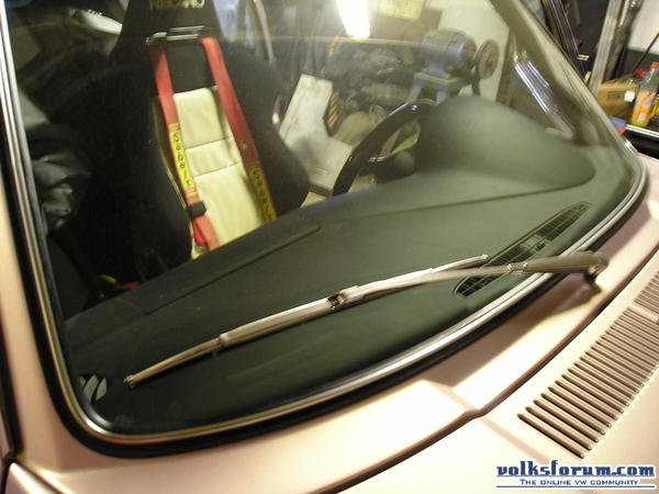

Was toch wel een goed idee van m.i.v.w.
Het licht er nog wel los in en is natuurlijk ook nog niet klaar

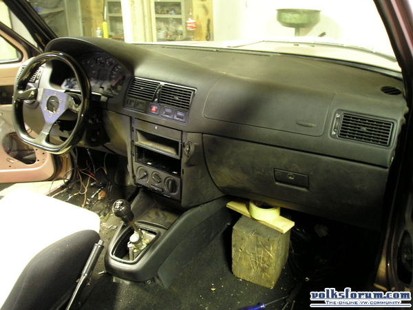

Heb je airco in dat dash? Ga je dat ook werkend laten maken? Ziet er wel bruut uit. De tellers etc is zeker makkelijker aansluiten door jou 20vt blok, tenminste minder werk dan bij een standaard DX blokkie.

Het dash is veel te groot, en moet overal flink ingekort worden.
Bij het raam is er ongeveer 8 cm af,
en aan de zijkanten boven 1,5 cm en onder wel 2,5 tot 3 cm.
De leren hoes kun je los trekken van het dash.
dan kun je het dash op maat maken, en de hoes weer terug lijmen.
Ik heb zelf kontact lijm gebruikt maar die word eigelijk te hard.
Ook ben ik nog aan het proberen hoe het leer het beste te verwerken is.
Wat het dus doet met verwarmen (of het uit te rekken is of krimpt) om de laatste plooien er weer uit te halen.
*kamran
airco komt er niet in.
Daar heb ik geen plek voor onder de motorkap.
waar de airco radiateur moet, staat mijn IC.

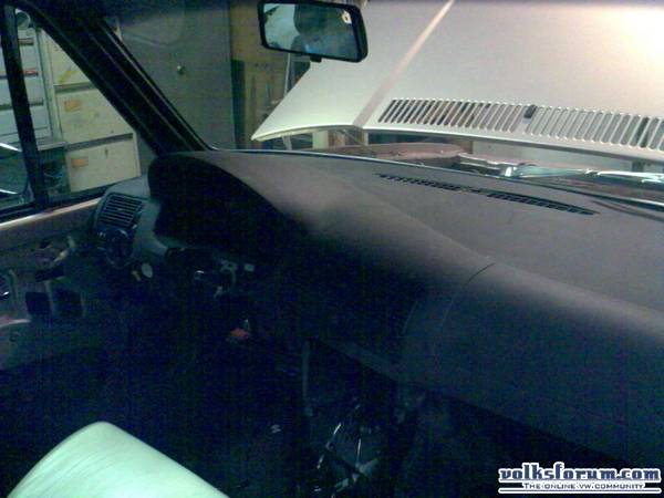

dat ziet er goed uit zeg. he waar heb je nu die accustaan want die zie je hier ook niet op de foto. en volgens mij vertelde je dat hij bij de bijrijders kant onder het dashboard stond.

Het staat achter het dashbord kastje.
Dit golf 4 dashbord kastje kan wel heel blijven, maar bij het corrado dash moest het ingekort worden.
